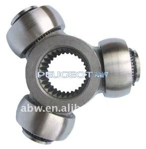

hul80 Опубликовано 27 февраля, 2015 Опубликовано 27 февраля, 2015 Подскажите трипод для 307 отдельно продаётся? Или только шрус в сборе?
dimon405 Опубликовано 27 февраля, 2015 Опубликовано 27 февраля, 2015 Или в сборе или внешняя граната. Найти неоригинальный трипод возможно, но вероятность что он подойдет к гранате маленькая.

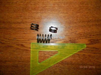

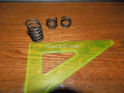

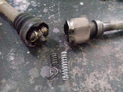

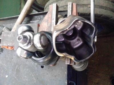

Gufen Опубликовано 30 апреля, 2016 Опубликовано 30 апреля, 2016 Разобрал сегодня правый трипод и обнаружил разломанную пружину. Кто-нибудь ставил другую пружину? От чего подходит? И для чего пружина вообще там нужна?

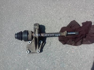

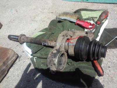

Gufen Опубликовано 1 мая, 2016 Опубликовано 1 мая, 2016 Разобрался я с пружиной. Подходит от ГТЦ (главного тормозного цилиндра) УАЗ 3162 - вроде Патриот. По размерам подошла один в один, только пришлось обрезать 3-5 мм.. Поменял еще подшипник промежуточный. Сделал немного фото, если кому надо, то могу кинуть.

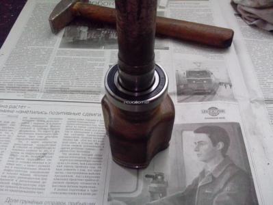

dimon405 Опубликовано 3 мая, 2016 Опубликовано 3 мая, 2016 Трипод несьемный, приварен к валу. Сьемный подшипник. Аккуратно стучать свободным концом вала об пенек и подшипник сползет вместе с кронштейном с него. 1

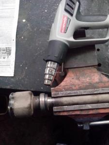

Gufen Опубликовано 18 мая, 2016 Опубликовано 18 мая, 2016 Как я понял подшипник запресовать можно без преса а какой подшипник покупать???? он у меня разлетелся.А трипод сидит на шлицевом соединении и сверху его держит стопорное кольцоПодшипник я тоже такой же поставил, как Dimkin67 посоветовал. Нормальный подшипник, 2 дня назад поднимал на подъемник машину для ревизии, разгоняли на подъемнике до 130 км/ч - все нормально. При замене подшипника надо будет нагреть стопорное кольцо, которое рядом с подшипником стоит. Можно горелкой, но я феном строительным за 5-7 минут нагрел и снял легко. При установке старого стопорного кольца, также нагрел его феном. А трипод не съемный. И когда будешь снимать привод, не тяни за "скалку", а то слезет пружина внутри трипода, и придется разбирать трипод, чтобы ставить ее на место.

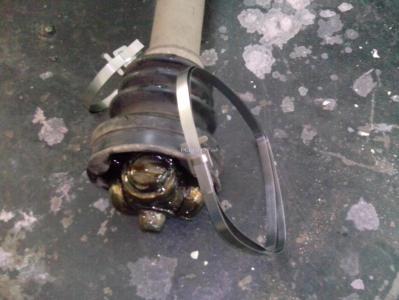

vadimm Опубликовано 18 мая, 2016 Опубликовано 18 мая, 2016 подшипник уже поменял, стопорное кольцо не грел пару ударов и оно слетело,если трипод не съёмный как поменять пыльник?
Gufen Опубликовано 18 мая, 2016 Опубликовано 18 мая, 2016 (изменено) подшипник уже поменял, стопорное кольцо не грел пару ударов и оно слетело,если трипод не съёмный как поменять пыльник?Пыльник снимаешь со стороны большого хомута, и трипод половинится. На фото вроде все понятно. Кольцо желательно греть, чтобы не прослабло оно и не соскочило потом. Хотя может и не соскочит тут. На классике у меня полуось вылазила наружу из-за этого кольца, поэтому я тут грел кольцо. При нагреве оно расширяется и слазиет легче. Еще есть вариант, кольцо после установки прихватить сваркой (но само собой не проваривать, а просто прихватить). И в трипод ШРУС не закладывай, он не подходит для игольчатых подшипников, туда нужна специальная триподная смазка ( ШРУС триподный ). Стоит на автодоке также как и обычный ШРУС, не экономь и ни кого не слушай, шарики в ШРУСе и игольчатые подшипники в триподе это совершенно разные механизмы, закладывай смазку какую положено.Хомуты возьми как у меня, они под любой размер пыльников подходят (универсальные), и стоят 20 руб большой и маленький (компл.) Если не доверяешь таким, то временно можешь пыльник закрепить пластиковыми хомутами, пока оригинал придет, ничего не будет с ними. Изменено 18 мая, 2016 пользователем Gufen 2
