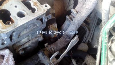

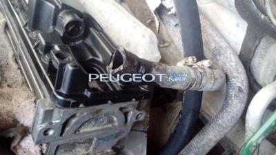

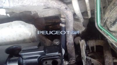

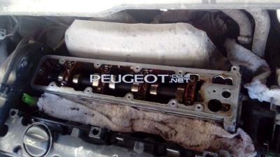

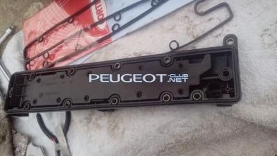

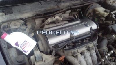

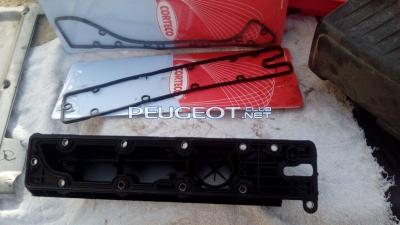

"Сопливили" давно. Заказал Corteco 026206P и 026207P по 300 р. за каждую и закинул в багажник до лучших времен))."Лучшие времена" наступили нежданно. Подъехав к дому заметил дымок из под капота — начал сечь антифриз из шланга печки в районе термостата. Разобрал — шланг, в месте крепления был в масле и треснул. Причина — подтекало масло из под крышки по щитку прямо на шланг. Вообщем такая проблема уже возникала, но тогда заменил часть шланга и забыл (забил)… Хорошо, что не успел закипеть, а ведь мог и перегреть...Вообщем заменил прокладки, часть шланга, долил антифриза, спустил воздушные пробки — полет нормальный.P. S. После "жесткой" чистки черной грязи из под ногтей, с чувством полного морального удовлетворения — "фрэшик" с водкой, швепсом и льдом)))Всем мира и "Ни гвоздя, ни жезла"!

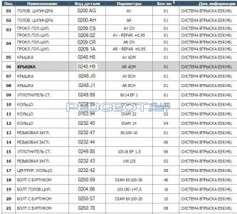

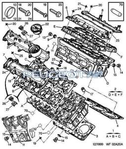

а на 3.0 можно номера прокладок?
А на 3.0 не герметик идет? Вроде выдает...
REINZ 70-28437-00 например
