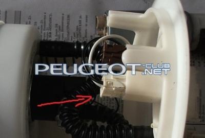

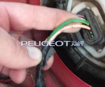

Мартын Опубликовано 28 февраля, 2015 Опубликовано 28 февраля, 2015 а разъем с обратной стороны не снимали?
Мартын Опубликовано 28 февраля, 2015 Опубликовано 28 февраля, 2015 Какой разьем? этот? а разъем с обратной стороны не снимали? 1
Мартын Опубликовано 1 марта, 2015 Опубликовано 1 марта, 2015 Отошел контакт на насосеТак про него и спрашивал два раза!
