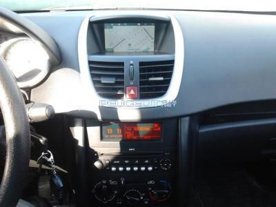

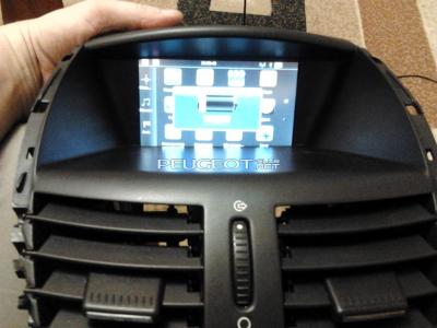

В общем всё началось когда увидел на почте России рекламку, где был изображен пыж 207 и на верхней панели был навигатор вместо БК .

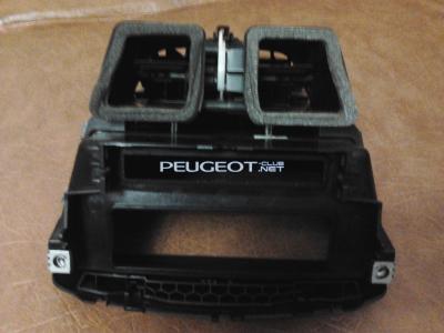

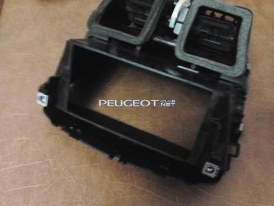

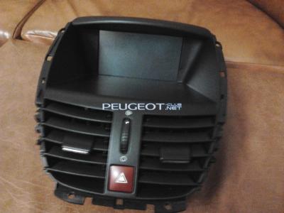

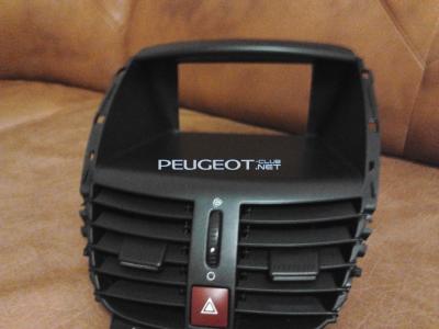

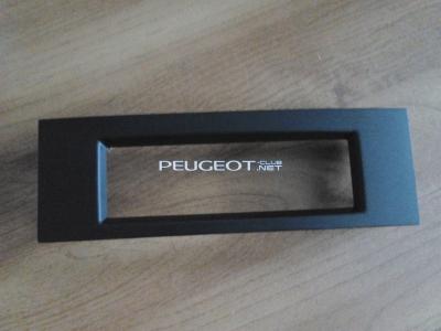

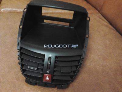

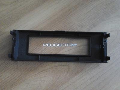

С начало решил перенести БК в низ к магнитоле. На пежо лабе 3008 нашёл нужную рамку, она у них в штате стоит, а кто устанавливал 2 дин, у тех она обычно просто валяется. В общем вот такая:

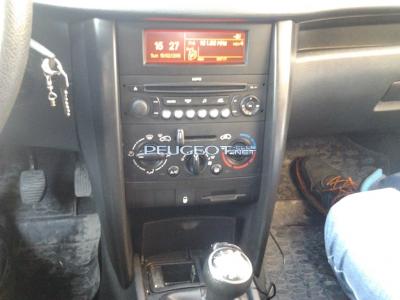

Немного допилив рамку вставил БК, магнитолу перенёс в низ, выбросив ящичек, БК поставил в верху.

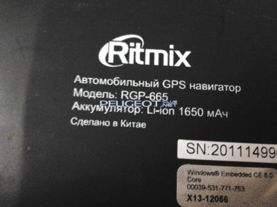

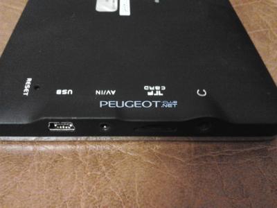

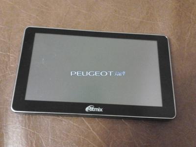

Померив, что подойдёт нам в верхнюю часть, оказалось, что нужен навигатор 6-дюймов. Порыскав на авито, понял, 6-дюймовых навигаторов с АV входом не так уж и много. Выбор упал на Ritmix RGP-665.

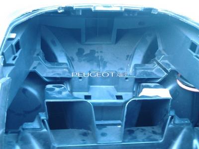

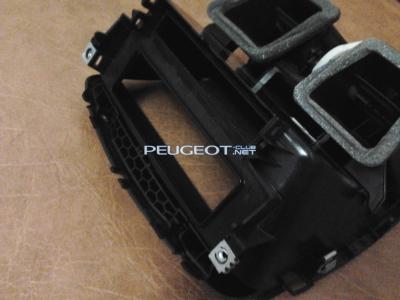

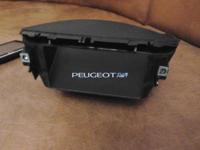

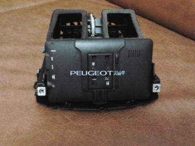

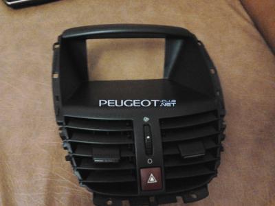

Далее снимаем верхнюю часть, где стоял БК, и хорошо всё промерив отпиливаем всё лишнее.
[Peugeot-Club.net] - 2015-02-26 18.52.55.jpg[Peugeot-Club.net] - 2015-02-26 18.53.08.jpg[Peugeot-Club.net] - 2015-02-26 22.51.11.jpg[Peugeot-Club.net] - 2015-02-26 22.51.24.jpg[Peugeot-Club.net] - 2015-02-26 22.51.38.jpg[Peugeot-Club.net] - 2015-02-26 22.52.09.jpg

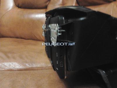

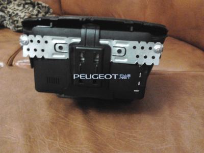

После последней примерки, по контуру проклеил двухсторонним скотчем, и закрепил навигатор.
[Peugeot-Club.net] - 2015-02-26 22.52.51.jpg[Peugeot-Club.net] - 2015-02-27 19.10.04.jpg[Peugeot-Club.net] - 2015-02-27 19.10.25.jpg[Peugeot-Club.net] - 2015-02-27 19.10.49.jpg

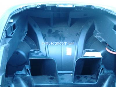

При установке в авто, конструкция не полезла, пришлось отпилить вот эту пластмассу в торпеде.
[Peugeot-Club.net] - 2015-02-28 13.02.29.jpg[Peugeot-Club.net] - 2015-02-28 13.03.56.jpg

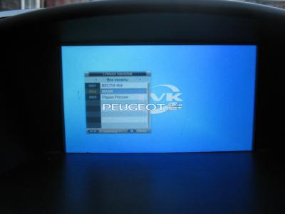

В общем доделал всю мульти медиа систему в машине.

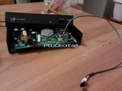

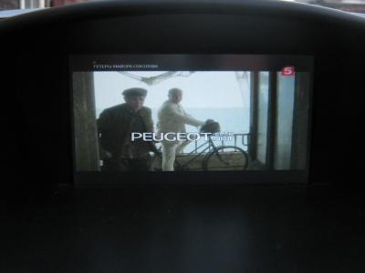

Теперь в машине есть DVB-T2 тюнер[Peugeot-Club.net] - 2015-04-01 20.21.51.jpg

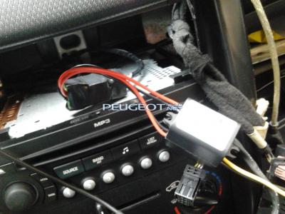

Запитал его переходником 12-5v ? таким
В цифре 10 каналов ТВ и 3 Радио, второй мультиплекс у нас отключили и неизвестно когда включат, так бы было 20 каналов ТВ.

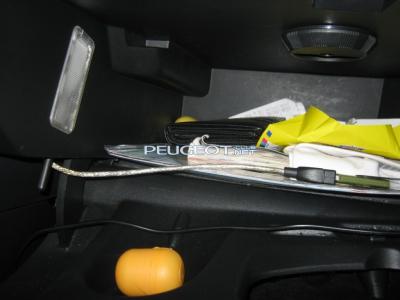

Так же с приёмника выведен USB поддерживает много форматов видео и аудио, шнурок вывел в бардачёк.

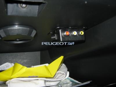

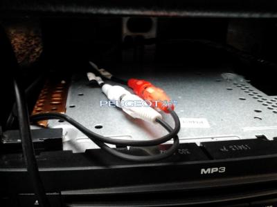

Доработал коробочку с аудио входами, добавил туда видеовход на всякий случай, можно просмотреть видео с регистратора. Туда же поставил переключатель видеовхода.

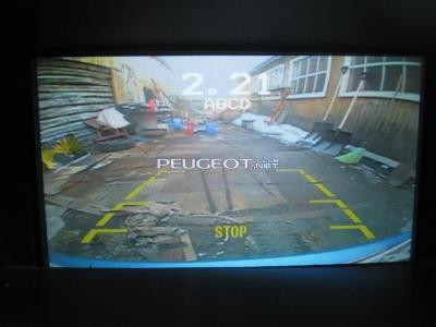

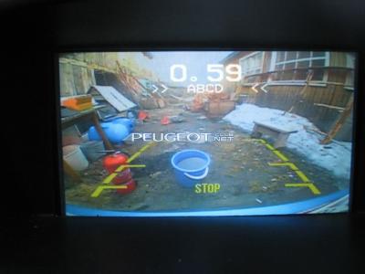

Поставил камеру заднего хода и парктроник с выводом на экран

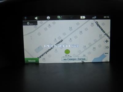

Ну и собственно сам навигатор

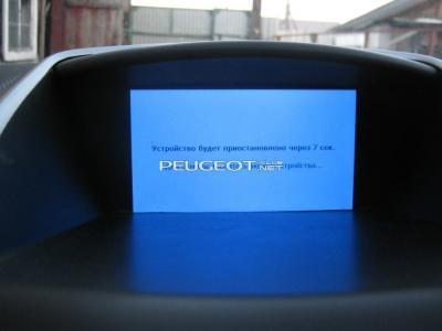

Добавил в навик программку Power-M для перехода его в ждущий режим после отключения питания

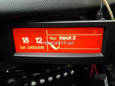

Вывел AUX-2 на магнитоле, туда подключил звук с тюнера
[Peugeot-Club.net] - 2015-03-21 18.13.34.jpg[Peugeot-Club.net] - 2015-03-21 18.13.56.jpg
