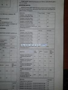

mikelog Опубликовано 1 марта, 2015 Опубликовано 1 марта, 2015 Нет, гбц не снимали! Двинатель работает квк дизельный, если б забился один или два то небыло б такого.может тут ваш двигатель есть: 1
icechieff Опубликовано 1 марта, 2015 Опубликовано 1 марта, 2015 @mikelog, ага, в 2003 - 2.0 был EW10J4S
mikelog Опубликовано 2 марта, 2015 Опубликовано 2 марта, 2015 @mikelog, ага, в 2003 - 2.0 был EW10J4Sну на 206 пежиках еще был.у автора не написано какой двиг =) просто вчера книжку листал в поисках моментов затяжки, случайно так сказать увидел данную таблицу.
Мартын Опубликовано 2 марта, 2015 Опубликовано 2 марта, 2015 @mikelog, ага, в 2003 - 2.0 был EW10J4SНа дорестайлах такой мотор действительно был.
