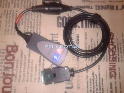

icechieff Опубликовано 1 марта, 2015 Опубликовано 1 марта, 2015 У магнитолы и у РС должны быть одинаковые разъёмы на подсоединение. Если всё это есть, то AUX будет подключен автоматически. Не будет ничего автоматически.Сначала подключает разъем к магнитоле сзади (имею ввиду сам провод AUX), а потом через PP2000 заходить, и активировать вход.
Tapo4ek Опубликовано 1 марта, 2015 Автор Опубликовано 1 марта, 2015 Не будет ничего автоматически.Сначала подключает разъем к магнитоле сзади (имею ввиду сам провод AUX), а потом через PP2000 заходить, и активировать вход."Сначала подключает разъем к магнитоле сзади (имею ввиду сам провод AUX)" - Сделал, а немного подробнее, как через PP2000 подключить к пежо и активировать вход ?
Tapo4ek Опубликовано 1 марта, 2015 Автор Опубликовано 1 марта, 2015 Точнее даже, какой провод нужен, чтобы соединисть ноутбук с пежо ? Чтобы воспользоваться PP2000
