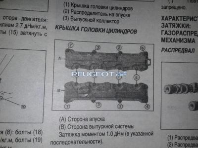

Спустя 9ть лет засопливели прокладки клапанной крышки или как пишут в мурзилке, крышки цилиндров. Искал сначала в нете, т.к. книжка была не рядом, не нашел. А вот Скриншот из книжки:

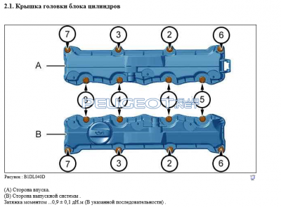

Вот скрин из Сервис-бокса:
инфа вообще не закрытая... :oga:
