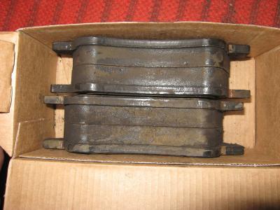

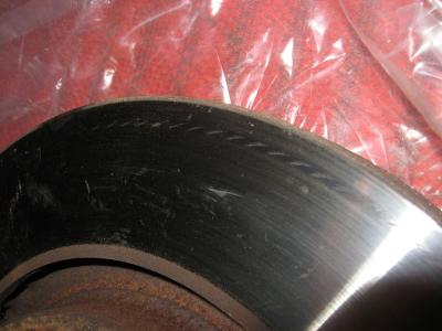

Roady Опубликовано 26 декабря, 2016 Опубликовано 26 декабря, 2016 @dimanoid, мастер конечно мастером, но, как говорится, видели глаза что ставили... Просто ему нужно было настоять на том, что это не нормально, а не просто сказать "всё притянется колесом". Раньше с таким биением не сталкивались, меняли диски на двух машинах, одна из них - Газель, где довольно часто нужно что-то проточить, подогнать и поработать кувалдой. Никогда не экономили на запчастях просто напросто. А тут взяли на свою голову непонятные, сэкономили )))@chizhik_pyzhik, наружные колодки вроде хорошие, внутренние по нынешним погодным условиям не посмотришь (гаража нет). Хотя вот после ваших слов этот звук напряг меня еще больше ((Ничего, завтра все сделаем, дай бог ничего лишнего не натворилось, поменяем и забудем. Диски заберу, уверена, по ним и колодкам многое станет понятно. С чистой совестью сдам в металлолом и куплю новогодний шарик Пыжику

Roady Опубликовано 27 декабря, 2016 Опубликовано 27 декабря, 2016 Всем доброго.Были на сто, поставили новый комплект (Бошевский). По итогу - все просто супер. Тормозишь и не чувствуешь что тормозишь - только скорость снижается. Ну и вид конечно у новых дисков - смотреть хочется, где вообще бывший хозяин эти старые взял, они все проржавевшие.. То ли это бу-шные какие-то, я уже ни чему не удивлюсь. В общем - больше никаких непроверенных запчастей. Теперь по порядку - сняли колеса, диски так и пошатываются, причем оба То есть так и не уселись нормально, колесом то их зажимает, но насколько ровно они при этом становятся - неизвестно. На одном диске (правом) довольно сильно видны следы биения, собственно это и чувствовалось.Звук на видео - оказался выскочившей скобкой (железная такая, мелкая изогнутая, не знаю как правильно назвать) сверху наружной колодки. Не известно попала она под колодку и терлась, или просто из-за её отсутствия был такой звук - её так и не нашли. Хорошо хоть одна наша старая на сто осталась, еще с прошлой замены.Ступицы мастер вычищал тщательно (не без пинка конечно), обнаружил заусеницу (как от удара молотком) - зачистили.Конечно диски-Боши сели идеально, никакого люфта. Старые колодки оказались выносливыми и можно сказать в новом состоянии, так что комплект на замену у меня теперь есть. ))Ну и собственно фото - след биения на диске (почти на пол окружности) и оставшиеся в хорошем состоянии колодки.
