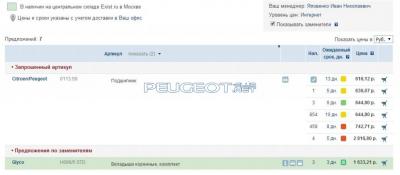

serzh1980 Опубликовано 3 марта, 2015 Опубликовано 3 марта, 2015 (изменено) Собратья.. нужен HELP .. не могу найти вкладыши.. может кто подскажет аналоги от SM или ещё от кого.. Разобрали движку а вкладыши уже чуток покрытие потерли.. видимо пока масло жрал двигатель голодание было маслянное. Теперь ищу замену. Изменено 3 марта, 2015 пользователем serzh1980
icechieff Опубликовано 3 марта, 2015 Опубликовано 3 марта, 2015 Точно знаю, что кольца подходят от Opel Insignia.
AlexxxTT Опубликовано 3 марта, 2015 Опубликовано 3 марта, 2015 (изменено) А шейки в размере остались? Изменено 3 марта, 2015 пользователем AlexxxTT
serzh1980 Опубликовано 3 марта, 2015 Автор Опубликовано 3 марта, 2015 (изменено) да..в размере там на вкладышах чуток покрытие потерлось Изменено 3 марта, 2015 пользователем serzh1980

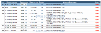

serzh1980 Опубликовано 18 марта, 2015 Автор Опубликовано 18 марта, 2015 Что сказать про Механику.. купили там только кольца mahle (5K рубликов) вкладыши (механика сказала только оригинал) - заказывал в exist верх-0606.T7 ,а низ-0606.T6 или 0606.X0( номинал) (5700 рубликофф)Маслосъемные залегли в паз поршня и по кругу вообще не выпирают.. даже если их промыть они все равно внутри поршня..их стягивает какая-то пружинка по кругу.. не работают.. (хотя при мне перегрева не было). Строение родных - странное.. не наборные.. сделаю фото выложу.. Сейчас на сборке.. если всё ляжет нормально, тогда на выхах уже буду на колесах. И удивил вопрос по гильзовке двигла( благо не пришлось делать ):на всех форумах курил эту тему.. всех посылали с такими движками в Механике.Позвонил я .. назвал модель двигла и т.д. - сказали везите, проблем нет.. в среднем 40 тыс р на текущий момент. Привозишь блок без разбора(с цилиндрами и т.д.) и через неделю - две забираешь. странно как-то... неужели и правда никто не гильзовал блок?

serzh1980 Опубликовано 27 июля, 2015 Автор Опубликовано 27 июля, 2015 Сергей и мужики!!!! я тут тоже прилип с этими в кладышами.2.2 МКПП 2002 год.16 кл.бензин.EW12J4.их 4 вида(зелёный,синий,серый и какой то ещё зелёный),какой мой не пойму.как ты узнал какие тебе нужны?ездил к диллеру те тож не алё...(((блин короче ппц..с кольцами на поршни проблем нет,они одного вида.а вот всё остальное..как то так Пяснение.. если вкладыши номинал тогда - 0606.X0, а дальше ремонтные т.е. - 0606.X1- первый ремонт(вкладыши толще, коленвал проточен под EP 1,838)Надеюсь понятно написал..а по поводу диллера.. не выдают они тайны.. ))) Мы делали замер шатунной шейки коленвала и затем смотрели что подойдет.. т.к. износа не заметили, поставили номинал 0606.X0, предварительно смазав маслицем.

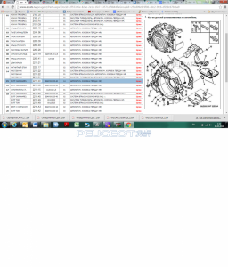

Владимир607 Опубликовано 23 сентября, 2015 Опубликовано 23 сентября, 2015 всё поменял..пришлось пробивать через финов,делался ли мотор пока машина была в германии(только в европе можно узнать по вину такую инфу,у наших нет её-разные базы).оказалось всё нормально,поставил номанал,колпачки сменил,вкладыни,кольца комплектами..сальники и забыл про двигатель и про даливку масла 500грам на 700 км. .да ещё ребят.в моторах 2.2. есть со стороны коробки технолог.отверстие закрытое пробочкой.если вдруг стало сыро между мотором и коробкой то это не обязательно задний сальник коленвала..у меня было так с этой пробкой пока не посадил на герметик.если течь есть,сальник к сожалению надо купить,т.к. пробку подтянуть и вообще добраться до неё можно только при снятой кпп((((ну а там уже и сальник менять заодно.не забывайте про эту хреновинку 3

Aromarich Опубликовано 3 мая, 2016 Опубликовано 3 мая, 2016 всё поменял..пришлось пробивать через финов,делался ли мотор пока машина была в германии(только в европе можно узнать по вину такую инфу,у наших нет её-разные базы).оказалось всё нормально,поставил номанал,колпачки сменил,вкладыни,кольца комплектами..сальники и забыл про двигатель и про даливку масла 500грам на 700 км. .да ещё ребят.в моторах 2.2. есть со стороны коробки технолог.отверстие закрытое пробочкой.если вдруг стало сыро между мотором и коробкой то это не обязательно задний сальник коленвала..у меня было так с этой пробкой пока не посадил на герметик.если течь есть,сальник к сожалению надо купить,т.к. пробку подтянуть и вообще добраться до неё можно только при снятой кпп((((ну а там уже и сальник менять заодно.не забывайте про эту хреновинкуКоторый под цифрой 9?
Aromarich Опубликовано 5 мая, 2016 Опубликовано 5 мая, 2016 Пяснение.. если вкладыши номинал тогда - 0606.X0, а дальше ремонтные т.е. - 0606.X1- первый ремонт(вкладыши толще, коленвал проточен под EP 1,838)Надеюсь понятно написал..а по поводу диллера.. не выдают они тайны.. ))) Мы делали замер шатунной шейки коленвала и затем смотрели что подойдет.. т.к. износа не заметили, поставили номинал 0606.X0, предварительно смазав маслицем.На моих вкладышах шатунных нашел такие маркировки;1 шатун со стороны ремня ГРМ. шатунный вклыдыш E390992 - Fm 0130вкладыш на крышке E390992 - Fm 01032 шатун шатунный вклыдыш E390992 - Fm 0130 и все последующие шатунные вкладыши имеют такую маркировку т.е. одинаковые.вкладыш на крышке E390990 - Fm 1701 3 шатун шатунный вкладыш см.вышевкладыш на крышке такой же как и на 1 шатуне.4 шатун вкладыши аналогичны 1 шатуну и 3-му. Т.е мы заказываем 4 шт. 0606X1 т.е шатунные вкладыши -Fm 0130 (других по каталогам exist и emex нет) а как быть с вкладышами которые на крышках т.е Fm0103 3шт. и Fm 1701 шт. на выбор 4 вида меток по цветам я не обнаружил.

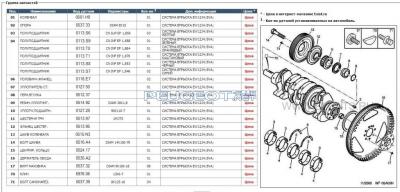

me4enyi Опубликовано 28 мая, 2020 Опубликовано 28 мая, 2020 (изменено) Доброго времени суток! Уважаемые форумчане, помогите пожалуйста найти номера ремонтных коренных вкладышей на 607 Пыж двигатель ew12. 0,25 или 0,30 Находил на драйве от кольбена, но они по ширине на 1,5мм меньше 77817610. У нас идут 21мм, а эти 19,5 У глико в каталоге только стандарт Изменено 28 мая, 2020 пользователем me4enyi
icechieff Опубликовано 28 мая, 2020 Опубликовано 28 мая, 2020 У глико в каталоге только стандартне только, в номере стандартных есть STD буквы, а могут быть и + сколько-то. мне попадалось, но сейчас искать лень.
