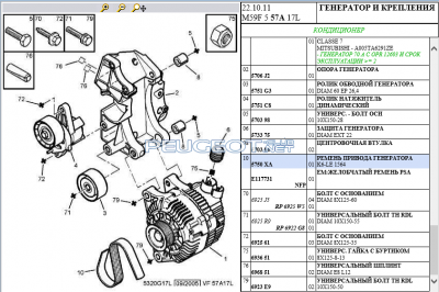

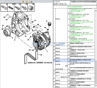

AlexelA Опубликовано 5 марта, 2015 Опубликовано 5 марта, 2015 Пежо Партнер 2008 года,давно сдох компрессор кондея и поменян радиатор без кондюка,вопрос в следующем возможно ли поставить обводной ремень с машины без кондюка,чтобы обойти компрессор кондиционера,так как он все-равно не работает и на нем заклинило муфту.Вин VF3GJKFWC8N025221Здесь все, что нужно (сканы с рефами з/ч, а также мурзилка по монтажу ремня навесного с компрессором и без):[Peugeot-Club.net] - Ремень привода навесного оборудования.pdf 1
KaSPeR32 Опубликовано 22 марта, 2015 Автор Опубликовано 22 марта, 2015 Здесь все, что нужно (сканы с рефами з/ч, а также мурзилка по монтажу ремня навесного с компрессором и без):Прошу прощения,а можно для неразбирающихся,я так понимаю нужно сравнить две картинки и то что отличается купить и поставить?
