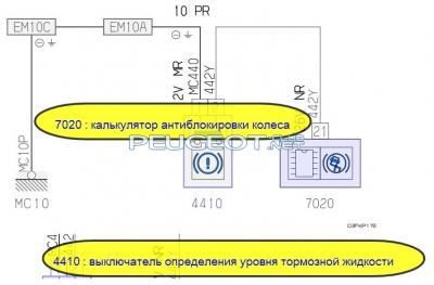

stiks Опубликовано 4 марта, 2015 Опубликовано 4 марта, 2015 К датчика уровня тормозной жидкости (в бачке тормозной жидкости) приходит пара проводов... Вопрос...От куда они приходят??? если можно поконкретнее... Спасибо!
Bacilla Опубликовано 5 марта, 2015 Опубликовано 5 марта, 2015 (изменено) К датчика уровня тормозной жидкости (в бачке тормозной жидкости) приходит пара проводов... Вопрос...От куда они приходят??? если можно поконкретнее... Спасибо! Изменено 5 марта, 2015 пользователем Bacilla 1
stiks Опубликовано 5 марта, 2015 Автор Опубликовано 5 марта, 2015 а где находится калькулятор антиблокировки колеса???
Bacilla Опубликовано 5 марта, 2015 Опубликовано 5 марта, 2015 а где находится калькулятор антиблокировки колеса???
stiks Опубликовано 5 марта, 2015 Автор Опубликовано 5 марта, 2015 Это я так понимаю под передним левым крылом ближе к бамперу?
Bacilla Опубликовано 6 марта, 2015 Опубликовано 6 марта, 2015 Это я так понимаю под передним левым крылом ближе к бамперу?Ага.Но для уверенности давай ВИН, проверю точнее.

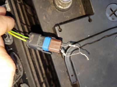

Alex-ded Опубликовано 14 марта, 2018 Опубликовано 14 марта, 2018 блин. 0.25 вт нету таких , нашел такие:Metal Film 0.6W 2.4k Ohm Resistor--Metal Film 0.6W 110 Ohm Resistor -соединил их вместе -не прокатилo
dimanoid Опубликовано 15 марта, 2018 Опубликовано 15 марта, 2018 это где ты был, что там нет резисторов мошностью 0.25????но это фигня. хоть по 5 ватт ставь. а ты их как соединил?
dimanoid Опубликовано 16 марта, 2018 Опубликовано 16 марта, 2018 сначала проверь то ли тебе продали. проверь резисторы по цветовому коду. в нете много онлайн считалок
Alex-ded Опубликовано 19 марта, 2018 Опубликовано 19 марта, 2018 всe проверил.поменял 110 на 100 ом. не помогает
dimanoid Опубликовано 20 марта, 2018 Опубликовано 20 марта, 2018 Значит дело не в резисторах.проводку прозванивай
