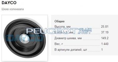

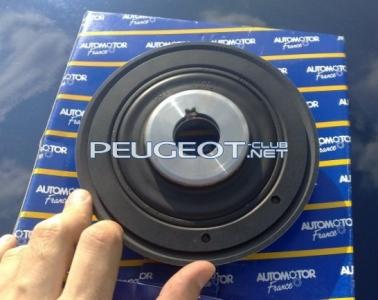

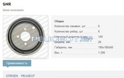

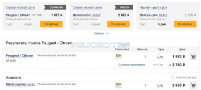

Calibrik1 Опубликовано 13 марта, 2015 Опубликовано 13 марта, 2015 Обратил я внимание на шкив - слегка "гуляет". При замене ГРМ его осматривал, страшного ничего не увидел. Так вот - на прогретом он издает такой специфический , плавающий, резонирующий на кожух звук. Надо менять... Peugeot / Citroen - 0515S6 / 0515N3 - 6500 р.Если не ошибаюсь, то на заводе устанавливаются шкивы Automotor France. Кто может подсказать код? Еще есть аналоги: NTN / SNR DPF35920 - 4500 р. (более склоняюсь к нему)Corteco 80004376 - 5800 р.Dello 3005150S6 - 2850 р.Gates TVD1102 - 4100 р.Impergom 10009 - 4250 р.Metalcaucho 04443 - 3100 р.FARET 0515S6 - 1300 р. Кто что ставил? Какие отзывы?

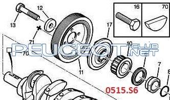

Calibrik1 Опубликовано 15 марта, 2015 Автор Опубликовано 15 марта, 2015 (изменено) 0515S6 / 0515N3 - эти шкивы разные и не взаимозаменяемые! Спасибо! "Назаказывал" бы сейчас... Сейчас посмотрел внимательно картинки - они разные! У меня по public.servicebox.peugeot - 0515S6.SNR DPF35920 - этот Exist по номеру и типу двигателя выдает, что он подходит мне. Я теперь в растерянности подойдет ли? Но вот по картинке из servicebox (в первом посте) мой 0515.S6 - больше похож на 0515.N3 Надо свой снять и посмотреть маркировку... Изменено 15 марта, 2015 пользователем Calibrik1
Мартын Опубликовано 15 марта, 2015 Опубликовано 15 марта, 2015 (изменено) Разность там в том,что производитель меняет мало надежный (свистящий - проскальзывающий) N3 шкив на целый набор шестерен распредвала и еще,если память не изменяет,шестерня коленвала вместе с замененным S6 шкивом от модернизированного двигателя,устанавливающегося на 307 с 407. Сам нахожусь в таких раздумьях покупки шкива для 406. Изменено 15 марта, 2015 пользователем Grigorushka

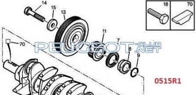

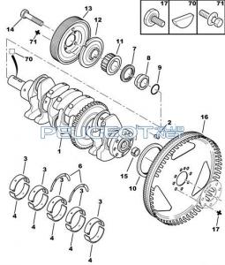

Calibrik1 Опубликовано 15 марта, 2015 Автор Опубликовано 15 марта, 2015 (изменено) Вы не правильно поняли Я действительно запутался.На примере моего мотора 3ZF EW12J4 BVA:до № Двигателя 0174877 - ставились 0515N3с № Двигателя 0174878 ДО 0976021- ставились 0515S6начиная с № Двигателя 0976022 - Ставились 0515R1 Похоже это R1(На последнем фото) Изменено 15 марта, 2015 пользователем Calibrik1

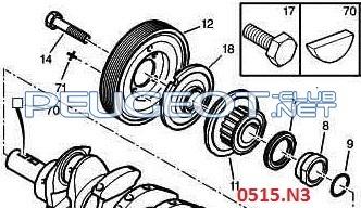

Мартын Опубликовано 15 марта, 2015 Опубликовано 15 марта, 2015 Вы определитесь какое крепление шкива у вас!На один центральный болт либо четыре болтика к 17 и 18 позиции на схеме?N3 и S6 разные шкивы - диаметр по крепежным отверстиям разный.

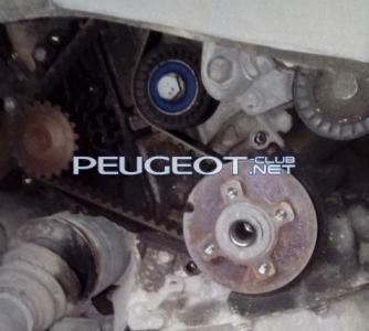

Calibrik1 Опубликовано 15 марта, 2015 Автор Опубликовано 15 марта, 2015 (изменено) Вы определитесь какое крепление шкива у вас!На один центральный болт либо четыре болтика к 17 и 18 позиции на схеме?N3 и S6 разные шкивы - диаметр по крепежным отверстиям разный.0515S6 у меня .Вот нашел фото прошлогоднее при замене ГРМ На днях шкив сниму и подробней посмотрю. Изменено 15 марта, 2015 пользователем Calibrik1
Мартын Опубликовано 15 марта, 2015 Опубликовано 15 марта, 2015 VF39D3FZE92105453Это ваша замена шкива 130515 S601ШКИВ КОЛЕНЧАТОГО ВАЛА+ 0513 95(01) Это моя замена на 406 EW10 мотор.110515 S601ШКИВ КОЛЕНЧАТОГО ВАЛА+ 0236 44(02) + 0513 95(01) + 0513 97(01) + 0805 C5(01) + 0805 J4(01) 1
Calibrik1 Опубликовано 15 марта, 2015 Автор Опубликовано 15 марта, 2015 0515 S6 01 ШКИВ КОЛЕНЧАТОГО ВАЛА + 0513 95(01) Я в сервис боксе код высмотрел давно. Меня смутили картинки которые выдает магазин. Я уже з/ч оригинал у них заказывал по вину - присылали не то...Он в комплекте идет с 051395? Это моя замена на 406 EW10 Одинаковые у нас? Короче сэкономить тут не получиться. Надо брать "ориджинал" . По коду Automotor France его бы "вычихлить" - вдруг дешевле
Мартын Опубликовано 15 марта, 2015 Опубликовано 15 марта, 2015 Это не комплект,а рекомендация со шкивом заказать данную позицию. 0515S6 у меня .Вот нашел фото прошлогоднее при замене ГРМ На днях шкив сниму и подробней посмотрю.N3 такой же,но отверстия крепежа не совпадают. 1

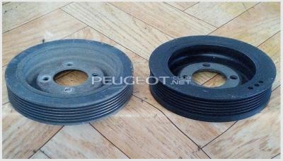

Calibrik1 Опубликовано 17 октября, 2015 Автор Опубликовано 17 октября, 2015 (изменено) А по отверстиям, то хоть подошёл? По каким критериям интересно, они решили, что это для EW12 ??ХЗ как так Китайцы с emex пошутили... И я тоже "мечтатель" - думал оригинал по старой цене распродают, хотя знал, что он не менее 5 т. р. стоит.Не совпало одно отверстие под крепежный болт. Далее я у токаря пересверлил это отверстие, поставил накинул ремень, а он *ука по ручейкам не сходится На фото видно, что у нового нижняя часть толще... Далеко выбросили?Может мне подойдет?Какое расстояние между крепежными отверстиями.Мне нужен шкив 0515N3.Тесть у меня его забрал к себе в гараж - он у меня такой барахольщик, ни один ржавый болт не выкидывает .Буду у него померю, нафотаю, если нужен подарю Изменено 17 октября, 2015 пользователем Calibrik1
