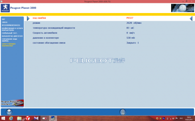

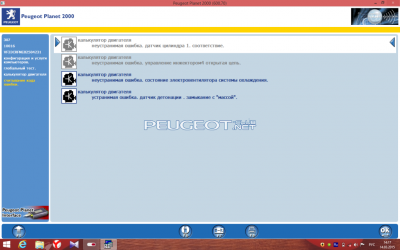

relax.75 Опубликовано 15 марта, 2015 Опубликовано 15 марта, 2015 Сделал диагностику, выдало следующее:PO 204 INJECTOR CIRCUIT MALFUNCTION CYL 4 Цепь управления форсункой цилиндра №4 неисправна(P0204 Неисправность форсунки - цилиндр 4)PO 327 KNOCK SENSOR 1 LOW INPUT Сигнал датчика детонации №1 имеет низкий уровень(P0327 Низкий показатель 1 датчика детонации (bank 1 или датчик) )PO 341 CAMSHAFT POSITION RANGE/PERFORMANCE Сигнал датчика выходит за допустимые пределы(P0341 Неправильный показатель / не отрегулирован датчик положения распредвала )P0485 Неисправность в цепи заземления вентилятораПо коробке была 06 ошибка, пару раз пиналась, наверное плохо грел. В ближайшее время замена масла и посмотрим.По истории болезни: APF (антиполюшн).показался и не пропадает. Далее машина на холостых ведет себя нормально, как только прогревается до 90 то капец, троит, провалы и потеря мощности.Куда копать и что следует делать глядя на расшифровку ошибок. Буду признателен за советы и помощь.

Мартын Опубликовано 15 марта, 2015 Опубликовано 15 марта, 2015 Сделал диагностику, выдало следующее:PO 204 INJECTOR CIRCUIT MALFUNCTION CYL 4 Цепь управления форсункой цилиндра №4 неисправна(P0204 Неисправность форсунки - цилиндр 4)PO 327 KNOCK SENSOR 1 LOW INPUT Сигнал датчика детонации №1 имеет низкий уровень(P0327 Низкий показатель 1 датчика детонации (bank 1 или датчик) )PO 341 CAMSHAFT POSITION RANGE/PERFORMANCE Сигнал датчика выходит за допустимые пределы(P0341 Неправильный показатель / не отрегулирован датчик положения распредвала )P0485 Неисправность в цепи заземления вентилятораПо коробке была 06 ошибка, пару раз пиналась, наверное плохо грел. В ближайшее время замена масла и посмотрим.По истории болезни: APF (антиполюшн).показался и не пропадает. Далее машина на холостых ведет себя нормально, как только прогревается до 90 то капец, троит, провалы и потеря мощности.Куда копать и что следует делать глядя на расшифровку ошибок. Буду признателен за советы и помощь.Форсунку переставить в другой цилиндр.С вентилятором нужно тыкнуть на кнопки прибора для проверки его работы.
