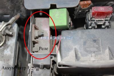

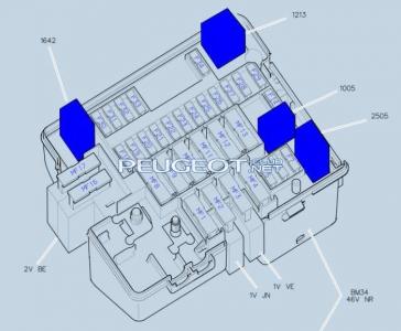

Serj_mysky Опубликовано 16 марта, 2015 Опубликовано 16 марта, 2015 Предохранилеь отвечающий за бензонасос находится под капотом под номером 25. Можно ещё проверить сдвоенное реле. Оно находится рядом с аккумулятором.
