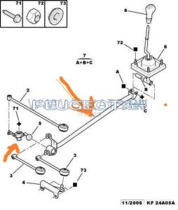

Юрий-206-c Опубликовано 17 марта, 2015 Опубликовано 17 марта, 2015 Появился люфт в переключение передач. Причину Я нашёл это тяга на шарнире. Подскажите как решить эту проблему недорого в магазине тяга 5000 р стоит. может от какой нибудь машины подходит?
dimon405 Опубликовано 17 марта, 2015 Опубликовано 17 марта, 2015 Обычно не тяга, а косточки на конце под номерами 2 и 3. Тягу если оборвет, можно заварить без затрат.
dimon405 Опубликовано 18 марта, 2015 Опубликовано 18 марта, 2015 Проволокой перетянуть крест на крест.
xared Опубликовано 20 марта, 2015 Опубликовано 20 марта, 2015 Обычно изнашиваемя шар, но если в самой кулиссе, сними и к слесарям пусть наварят кольцо меньшего диаметра.
