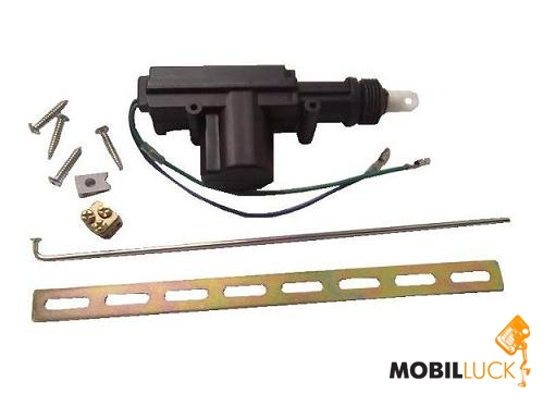

Сергей_607 Опубликовано 11 июня, 2015 Опубликовано 11 июня, 2015 Самый простой вариант в вашем случае, это снять обшивку двери (водительской) и прицепить к тяге которая завязана с центральным замком ( Это та тяга, которую вы опускаете вниз и все двери закрываются, а когда поднимаете вверх открываются. Я если честно не помню в ручке она у вас или шпенёк как в жигулях.) Универсальный дополнительные электропривод и естественно подсоединить его к сигнализации согласно инструкции. Он будет при закрытии давить на тягу вниз закрывая автомобиль, а при открытии собственно открывать. Как то так. Стоит рублей 200 .

dezte Опубликовано 19 сентября, 2015 Опубликовано 19 сентября, 2015 Поставить доп актюатор или к родному присоединиться. он рядом к замку тягой присоединяется.
