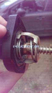

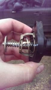

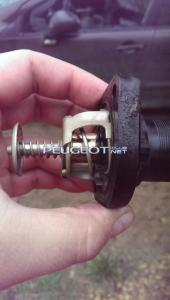

icechieff Опубликовано 10 мая, 2015 Автор Опубликовано 10 мая, 2015 А как лямбда себя чувствует?по показаниям - отлично. В поисках дерготни полез в термостат, и увидел это:
icechieff Опубликовано 13 мая, 2015 Автор Опубликовано 13 мая, 2015 После того как поменял помпу, и заодно, раз уж все равно разбирал там - помыл заслонку, рывков практически нет.
