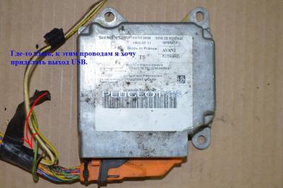

dispetch Опубликовано 19 марта, 2015 Опубликовано 19 марта, 2015 Всем привет. Возник вопрос насчет прошивки SRS. Напишу кратко. Выстрелили подушки. Я их заменил. Остался блок SRS прошить. Когда я обзвонил несколько станций, то цена меня немного удивила - 100-150$. Решил попробовать разобраться сам. Незнаю, может вопрос и глупый, т.к. я в этом деле новичек, но все же. Для начала мне необходимо память блока подключить к компьютеру, для этого нужен провод. И вот собственно вопрос. Если я куплю такую же фишку на этот блок , приделаю к нему выход USB, то получится ли у меня проделать какие-нибудь манипуляции с этим блоком?Чтобы было понятнее что я имею ввиду, выкладываю картинку с таким же блоком и подсоеденённой фишкой.(если получится, то цена вопроса падает до 10-30$ - цена фишки) Дополню немного. Читал что для прошивки некоторых блоков необходимо выпаивать микросхему с памятью и с ней уже работать, соответственно она потом впаивается и становится всё гуд. Но здесь вроде, если верить тем же просторам интернета, этого делать ненадо.Чуть не забыл 307 пыж 2004 года, 1.4hdi.
icechieff Опубликовано 19 марта, 2015 Опубликовано 19 марта, 2015 К usb не получится, к программатору надо. 2
dimon405 Опубликовано 19 марта, 2015 Опубликовано 19 марта, 2015 Информацию с чипа надо аккуратно скопировать на компьютер, отредактировать и записать обратно на чип. Информация у каждого блока своя, чужая не пойдет. Если в программировании не силен-топай к обученым людям, это не дорого стоит.

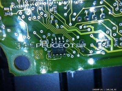

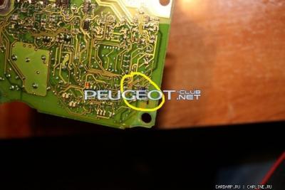

dispetch Опубликовано 19 марта, 2015 Автор Опубликовано 19 марта, 2015 Информацию с чипа надо аккуратно скопировать на компьютер, отредактировать и записать обратно на чип. Информация у каждого блока своя, чужая не пойдет. Если в программировании не силен-топай к обученым людям, это не дорого стоит. Ну как сказать не дорого... Тем более пока есть время и желание научиться, то почему бы и нет)) Еще сейчас рассматривал блок изнутри. Вопрос возник, а как найти блок памяти на плате? Просто там 9 микросхем. нашел список в инете примерных названий для пежо, нет не одного совпадения. Был бы очень признателен за ответ.

lev5429 Опубликовано 20 апреля, 2015 Опубликовано 20 апреля, 2015 Ну как сказать не дорого... Тем более пока есть время и желание научиться, то почему бы и нет)) Еще сейчас рассматривал блок изнутри. Вопрос возник, а как найти блок памяти на плате? Просто там 9 микросхем. нашел список в инете примерных названий для пежо, нет не одного совпадения. Был бы очень признателен за ответ.
