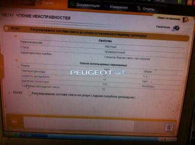

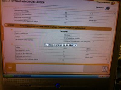

valmet Опубликовано 21 марта, 2015 Опубликовано 21 марта, 2015 (изменено) Вылезли ошибки Р2191-регулирование состава смеси до упора(отнесенное к первому цилиндру) и Р2193-регулирование состава смеси на упоре(задний полублок цилиндров). Не подскажите что это может быть?Пежо 607,2005г.,3л.,ошибки сбрасывали и через 2-3дня, опять вылезают они! А так машина едет нормально, есть какое то подтрясования мотора на холостых,но это из-за подушки двигателя она порвалась! И кушает что то много по городу где то 20-21 по городу в эконом режиме. Изменено 21 марта, 2015 пользователем valmet
valmet Опубликовано 1 апреля, 2015 Автор Опубликовано 1 апреля, 2015 Вылезли ошибки Р2191-регулирование состава смеси до упора(отнесенное к первому цилиндру) и Р2193-регулирование состава смеси на упоре(задний полублок цилиндров). Не подскажите что это может быть?Пежо 607,2005г.,3л.,ошибки сбрасывали и через 2-3дня, опять вылезают они! А так машина едет нормально, есть какое то подтрясования мотора на холостых,но это из-за подушки двигателя она порвалась! И кушает что то много по городу где то 20-21 по городу в эконом режиме.ездил еще к одним диагностам,сказали вроде как подсос воздуха где-то,а где не знают. Где он может быть?
