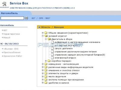

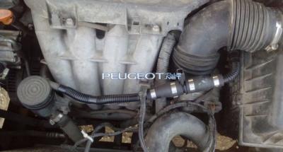

Calibrik1 Опубликовано 22 марта, 2015 Опубликовано 22 марта, 2015 (изменено) Где в седре искать схему подогрева картерных газов?Как обозначается этот компонент?Управляет ли подогревом BSI?Может ли BSI не включать подогрев при плюсовой температуре за бортом?Завязан ли подогрев на насос SAI? Не могу сам разобраться... Отключил предохранитель насоса вторички, чтобы просто так не дул. Ошибок нет, кроме Р0410. Недавно обратил внимание, что на подогрев не идет напруга, хотя зимой грел. Надо разобраться...[Peugeot-Club.net] - Электронный впрыск 3ZF EW12J4 BVA4.pdf Изменено 22 марта, 2015 пользователем Calibrik1
Мартын Опубликовано 23 марта, 2015 Опубликовано 23 марта, 2015 Сам не проверял,но скажу то,что большинство EW12 дорестайлов попадало под отзывную кампанию по внедрению подогрева картерных газов и подключались к питанию катушки зажигания. 2
Calibrik1 Опубликовано 23 марта, 2015 Автор Опубликовано 23 марта, 2015 Сам не проверял,но скажу то,что большинство EW12 дорестайлов попадало под отзывную кампанию по внедрению подогрева картерных газов и подключались к питанию катушки зажигания. Ясно. Значит BSI им не управляет... Буду методом тыка значит искать. Этот подогрев в принципе не нужен мне, но выснить надо ...
Calibrik1 Опубликовано 23 марта, 2015 Автор Опубликовано 23 марта, 2015 Еще меня интересует маслопомойка! К ней контактная фишка тоже идет - для чего? И еще она вроде пустая внутри, без сетки и т. п.

Calibrik1 Опубликовано 23 марта, 2015 Автор Опубликовано 23 марта, 2015 (изменено) Странно, на сколько мне память не изменяет, в телекодировке BSI ( В разделе где указано наличие функций и галки о их включении), был подогрев картерных газов. Не ну могу ошибаться, но вроде как точно видел.Значит и схема в седре должна быть... Вчера пол ночи ковырял - не нашел... Может из-за комплектации моей... Изменено 23 марта, 2015 пользователем Calibrik1

Мартын Опубликовано 24 марта, 2015 Опубликовано 24 марта, 2015 Значит и схема в седре должна быть... Вчера пол ночи ковырял - не нашел... Может из-за комплектации моей...На дорестайлах схемы подогрева нет,а вот на рестайле есть и питание берется с PSF. 1
