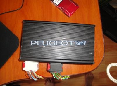

serzh1980 Опубликовано 23 марта, 2015 Опубликовано 23 марта, 2015 Всем, привет!Пока завершаются работы по сборке движка.. Прикупил себе у Данилы усилок жабу(JBL)..Знаю что купил себе сам и ..как говорится сам и е..мучайсо )))Но тут кучка вопросов..У меня 6-ть динамиков. В полке задней сабиков нет.1)Усил идет на все динамики?2)Штатная проводка позволит его вкарячить? Или все таки нужно будет что-то мудрить? И/или если не сложно.. ткните в нос схему.. как аудио идет..

serzh1980 Опубликовано 5 июня, 2015 Автор Опубликовано 5 июня, 2015 интересно..а проводка стандартная у всех? с усей или без?.. хочу на выхах разобрать багажник.. позырить для начала.. как там всё устроено..а то не совсем втыкаю где же мне получить от магнитолы приход на усилок и как от уся передать на колонки.. сейчас же всё без него работает.. Резать..перетягивать или .. или искать концевики.. и возможно что-то переключать в ж .. магнитолы.?

serzh1980 Опубликовано 8 июня, 2015 Автор Опубликовано 8 июня, 2015 я не нашел ни одного нужного коннектора..((( только под навигатор наверное один, рядом с чейнджером.. печаль печальная..

serzh1980 Опубликовано 16 июня, 2015 Автор Опубликовано 16 июня, 2015 (изменено) В выходные ещё раз пролез по багажнику и задним сиденьям.. Нет проводки .. Один концевик.. синенький.. не понял по до что.. но около чейнджера валяется.. Надеялся что концевики к динамикам увижу в задней полке.. но увы и там тоска.. ничего ... Посмотрел по elcats а там с десяток маркировок проводки(значит она отличается) где с навигацией, где с чейнджером и усилком.. где просто с чейнджером(мой случай). Либо крутить самому.. либо брать комплект..13700 эт как-то не по человечески.. и возни до опы.. за новый----- либо Б/у.. либо перетяжка самому, но боюсь нормальные провода параллельно не затяну в дверки.. так бы сделать подготовку и в несколько этапов потом просто переключить на новую схему.. Да и схемку усилка нужно, непонятно где питалово, где общение по кан, где выходы.. чисто визуально вскрыть и разобраться можно конечно, но спалить тоже можно.. Пока думаю.. В принципе запасной вариант тоже есть.. голова с DTS Clarion DXZ935 ( старенькая.. но звучит).. уся Prology AV-685 yf 6-на 6-ть каналов..и Кларовский же dvd чейнджер VCZ628 Но хотелось бы всё-таки вариант с оригинальным.. в размерах уси выиграть..И вопрос, вдруг кто знает.. можно ли переключить штат магнитолку на низковольтный выход? Изменено 16 июня, 2015 пользователем serzh1980
