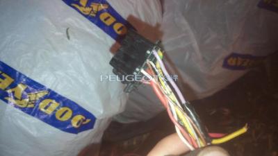

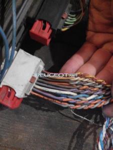

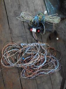

Quadro Опубликовано 20 июня, 2015 Опубликовано 20 июня, 2015 (изменено) Сегодня. Из центральной косы вытащил провода усилителя ,часа два наверное распутывал,вобщем все контакты записал чо откуда ,подключается так что если вопросы есть ,отвечу я думаю усилитель можно поставить за магнитоллой или под бардаччком. И назад только два провода протянуть останется под сабы )) Изменено 20 июня, 2015 пользователем Quadro 1
serzh1980 Опубликовано 22 июня, 2015 Автор Опубликовано 22 июня, 2015 (изменено) :pray: Проводка была в твоей дорестайл? А где ты её отрыл? В какое место лезть разбирать? Слева по кузову, справа? или по центру?Получается заложены, но спрятаны? Или ты с другой машинки(с усилком) сдернул проводку? Нет, в магнитоле. Там будет конфигурация выходов Динамики или Усилитель, на выбор.По поводу переключения - на RM2 есть два варианта Динамики и Hi-Fi, при переключении на Hi-Fi магнитола у меня не включилась ((( может искала отклик от уся.. Преключил назад, всё поет. Изменено 22 июня, 2015 пользователем serzh1980
Quadro Опубликовано 22 июня, 2015 Опубликовано 22 июня, 2015 Проводку сдернул от комплектации с усилителем
serzh1980 Опубликовано 22 июня, 2015 Автор Опубликовано 22 июня, 2015 (изменено) я тоже такую хочу... есть ещё? Продай..а..)) Изменено 22 июня, 2015 пользователем serzh1980

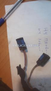

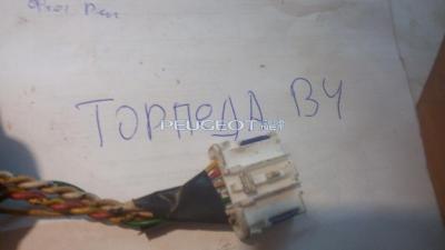

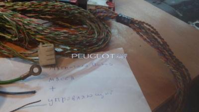

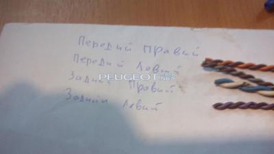

Quadro Опубликовано 9 октября, 2015 Опубликовано 9 октября, 2015 Долгожданная распиновка проводки усилителя. Долгожданная распиновка проводки усилителя. 2
serzh1980 Опубликовано 9 октября, 2015 Автор Опубликовано 9 октября, 2015 (изменено) ехарный бабай - круть- буду смотреть что с моими коннекторами, соображать по цвету проводов..Единственное не понятно откуда брать + и управляющий с чего запитан? Что нить придумаю.. Изменено 9 октября, 2015 пользователем serzh1980
Quadro Опубликовано 9 октября, 2015 Опубликовано 9 октября, 2015 + c bsi от предохранителя , управляющий на черную фишку на магнитолле
Quadro Опубликовано 9 октября, 2015 Опубликовано 9 октября, 2015 Фишка магнитоллы,управляющий тонкий серый 1
