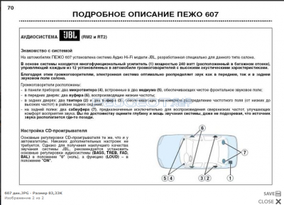

Fizik Опубликовано 21 октября, 2015 Опубликовано 21 октября, 2015 В моей комплектации есть усилитель и стоит он в панели под бордочком(я на это очень надеюсь, потому что в арках задних его нет).
serzh1980 Опубликовано 21 октября, 2015 Автор Опубликовано 21 октября, 2015 по сути.. расположение колонок и уся ты можешь увидеть в книжке-руководстве.. но я ни разу не слышал, чтобы усь был под передней панелью..у пассажира.Как-то так обычно.. на доресте точно так.
Fizik Опубликовано 21 октября, 2015 Опубликовано 21 октября, 2015 В 21.10.2015 в 13:21, serzh1980 сказал: по сути.. расположение колонок и уся ты можешь увидеть в книжке-руководстве.. но я ни разу не слышал, чтобы усь был под передней панелью..у пассажира.Как-то так обычно.. на доресте точно так.спс за ответ, но там, где указан усилитель на скрине, в моей комлектации - аккумулятор и под обшивкой пусто.А на счет расположения усилителя в ногах пассажира, вычитал на нашем форуме в одной из тем.
V607 Опубликовано 21 октября, 2015 Опубликовано 21 октября, 2015 Дополнительный Аккумулятор должен по идее стоять с другой стороны там где блок парктроника. А усилок за обшивкой где цд чейнджер
Fizik Опубликовано 21 октября, 2015 Опубликовано 21 октября, 2015 В 21.10.2015 в 16:20, V607 сказал: Дополнительный Аккумулятор должен по идее стоять с другой стороны там где блок парктроника. А усилок за обшивкой где цд чейнджер https://peugeot-lab.net/forum/topic/12370/ У меня рестайл, там немного по иному(на фото видно)

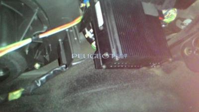

Fizik Опубликовано 25 октября, 2015 Опубликовано 25 октября, 2015 Ребят,, подскажите пожалуйста данная (на фото) "приблуда" является усилителем колонок? или что это?
serzh1980 Опубликовано 26 октября, 2015 Автор Опубликовано 26 октября, 2015 В 25.10.2015 в 16:12, Fizik сказал: Ребят,, подскажите пожалуйста данная (на фото) "приблуда" является усилителем колонок? или что это?Вот эта черная ребристая х..нь и есть усилок. 1
Сергей_607 Опубликовано 26 октября, 2015 Опубликовано 26 октября, 2015 Так точно, это и есть та самая козявка 1
Fizik Опубликовано 27 октября, 2015 Опубликовано 27 октября, 2015 Факт. Усилок колонок в рестайлингвых моделях расположен в нише под бордачком(нижняя часть) и за бордачком(вверхняя часть). 1
serzh1980 Опубликовано 28 октября, 2015 Автор Опубликовано 28 октября, 2015 и самое странное что за 10-ть лет ты первый сделал фото его местоположения)) 1

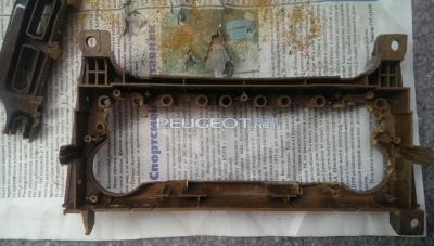

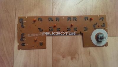

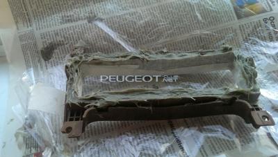

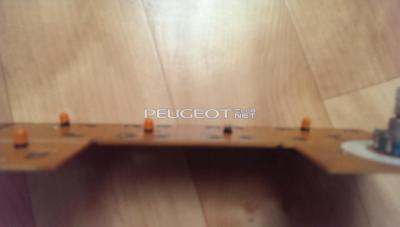

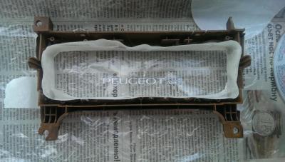

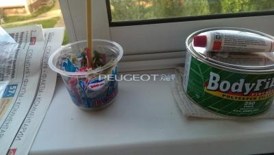

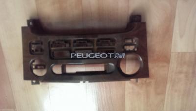

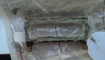

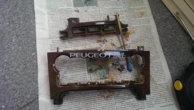

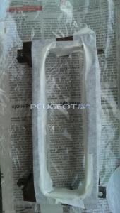

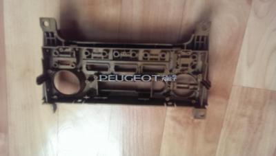

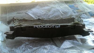

serzh1980 Опубликовано 30 декабря, 2015 Автор Опубликовано 30 декабря, 2015 (изменено) Делать было нечего... решился.."Раздербанил" купленного донора - сделал примерный замер однодиновой магнитолы и запилил мордаху-переходную рамку под планируемое головное устройство.Купив стеклошпатлевку - замесил и замазал всё . Подсохнет, обточу на наждаке и по новой - сделаю второй заход. Под выравнивание. Ну и пара фоток платы морды с подсветкой. Делать начал осенью.. вот только руки дошли выложить.. то одно икает мозг.. то другое.. Надеюсь за НГ праздники всё таки допилить до нормального вида.И со схемой подключения уся нужно поработать.. пока штатный .. потом если не покатит , заменю на не штатный. Изменено 30 декабря, 2015 пользователем serzh1980 1

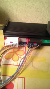

Dancer Опубликовано 26 января, 2016 Опубликовано 26 января, 2016 (изменено) так выглядят провода в данный моменту меня складывается ощущение что не все провода не белой фишке уходящие на колонки, и на черной фишке что то не так Изменено 26 января, 2016 пользователем icechieff
serzh1980 Опубликовано 26 января, 2016 Автор Опубликовано 26 января, 2016 белая колодка у тебя пустая.. не все каналы выведены.. Усилок откуда? И проводка?Черная колодка- другая её часть пихается в магнитолу.. у меня есть огрызок от магнитолы и есть огрызок от уся.. попробую их визуально совместить и зафотать.
