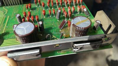

serzh1980 Опубликовано 21 июня, 2016 Автор Опубликовано 21 июня, 2016 м 8 жена юзает..тоже глю.. периодически.. В среднем тел норма.. но ... надо на фотик..зафотить.. там 12 мп .на сколько я понимаю.. что тут с ним можно сделать.. 1)Это нужно узнать что могут выходные транзисторы- их я почему-то и не сфотал..2) Трансформатор.. перемотка? или сток .. 3) конденсаторы .. на выходах повесить дополнительные т.е. запараллелить (просто если ставить большей емкости - то скорость разряда упадет) ?

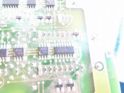

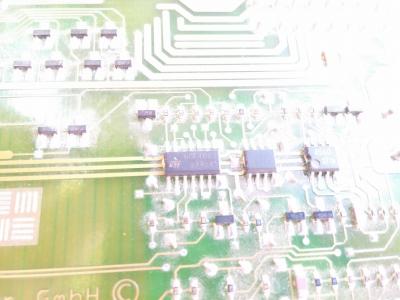

icechieff Опубликовано 21 июня, 2016 Опубликовано 21 июня, 2016 а какие там микрухи усилителей стоят?
icechieff Опубликовано 21 июня, 2016 Опубликовано 21 июня, 2016 Если я разглядел правильно, то вот их даташитba4560.pdf 1
serzh1980 Опубликовано 21 июня, 2016 Автор Опубликовано 21 июня, 2016 Если я разглядел правильно, то вот их даташитba4560.pdfразглядел правильно!запас до 15v

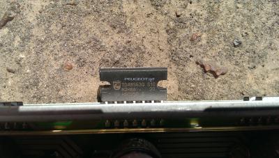

icechieff Опубликовано 21 июня, 2016 Опубликовано 21 июня, 2016 а там есть еще какие-то прямоугольные, но на них не видно ничего...
icechieff Опубликовано 21 июня, 2016 Опубликовано 21 июня, 2016 Если не путаю, то на них значок Philips
serzh1980 Опубликовано 22 июня, 2016 Автор Опубликовано 22 июня, 2016 прямоугольные пытался зафотать.. вашпе никак.. мож кого попрошу с камерой получше..Если не путаю, то на них значок Philipsда, филипок.
serzh1980 Опубликовано 22 июня, 2016 Автор Опубликовано 22 июня, 2016 так что-то можно разглядеть..TDA8563Q - микросхема усилителя низкой частоты производства фирмы NXP (разработка Philips) представляет собой интегральный стерео усилитель низкой частоты. Каждый канал работает по мостовой схеме. Рекомендуется для автомобильных применений. Назначение выводов TDA8563Q:1IN1 Вход 12 GND(S) Сигнальная земля3 Vp1 Питание 14 OUT1A Выход 1А5 GND1 Земля 16 OUT1B Выход 1B7 OUT2A Выход 2A8 GND2 Земля 29 OUT2B Выход 2B10 Vp2 Питание 211 MODE Вход режима12 Vdiag Диагностический выход13 IN2 Вход 22om динамиков навтыкать.. вот и прирост мощи в два раз почти))))TDA8563Q обычная микруха автоусилка: 2х40 вт/2 ом, 2х22вт/4 ом. 2512_TDA8563Q.pdf
icechieff Опубликовано 22 июня, 2016 Опубликовано 22 июня, 2016 @serzh1980, есть аналоги 2*55W) Уже какой-никакой плюс.
serzh1980 Опубликовано 22 июня, 2016 Автор Опубликовано 22 июня, 2016 @serzh1980, есть аналоги 2*55W) Уже какой-никакой плюс.а маркировка какая, кто производитель? Я что-то не смог найти..2х55 при скольки Om нагрузки на канал?
icechieff Опубликовано 23 июня, 2016 Опубликовано 23 июня, 2016 а маркировка какая, кто производитель? Я что-то не смог найти..2х55 при скольки Om нагрузки на канал?TDA8563Q/N2, делает NXP.55w/2ohm
serzh1980 Опубликовано 23 июня, 2016 Автор Опубликовано 23 июня, 2016 TDA8563Q/N2, делает NXP.55w/2ohmпочти на всех сайтах ссыль на даташит стандартной TDA8563Q - поэтому я и не увидел))) жаль нету ват под 70 на канал при 4 омах)))
