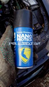

Calibrik1 Опубликовано 25 марта, 2015 Опубликовано 25 марта, 2015 (изменено) Я это "юзал": Восстанавливает работу, повреждённое влагой, электрооборудования, без его разборки. Препятствует токоутечке и пробою изоляции. Прочное, невидимое нанопокрытие надёжно защитит любую бытовую, промышленную электрику и электронику даже под водой. Мощная защита минимум на 1 год. Многократно продлевает срок эксплуатации устройств и оборудования.Свойства: обеспечивает долговременную, надёжную защиту от всех форм влаги. Наночастицы, входящие в состав, проникают в структуру обрабатываемой поверхности, вытесняют влагу и способствуют очищению от окиси. Мгновенно восстанавливает сопротивление изоляции. Многократно улучшает токопроводимость. Безвредно для любых материалов. Легко проникает в самые труднодоступные места. Может наноситься на мокрые поверхности. Длительное время сохраняет свою эластичность. Так что у меня "НАНОПЫЖ" Изменено 25 марта, 2015 пользователем Calibrik1 1
