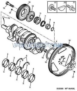

serzh1980 Опубликовано 27 апреля, 2015 Опубликовано 27 апреля, 2015 (изменено) Тогда всё сделал правильно.. кручу верчу.. завести хочу а она мне Ж показывает..Доп вопрос.. может кто разбирал-знает...На коленвале со стороны шкива два отверстия под шпонку-стопор. При сборке.. была одна шпонка..та что № 70.. которая ближе к краю вала, а второй не было.. так и должно быть? И если собрать всё до шестерни ГРМ и покрутить её (шестерню ГРМ относительно коленвала.. ) она проворачивается на несколько градусов.. вроде как 10-30 точно не скажу.. так и должно быть? Она притянется шкивом? Или две шпонки должно быть и шестерня должна стоять намертво уже при сборке, до установки шкива и притяжения её центральным винтом? Я о том, что сервисники уверяют все в один голос.. что она заводилась и ездила.. и всё было отл.. пока я не приехал.. и не попытался её забрать.. ну чудес же не бывает.. что-то да изменилось - метки сбились (возможно) - перепроверят сегодня.. Ошибок больше нет по двиглу.. В 27.04.2015 в 08:03, Сергей_607 сказал: (уточнить хотел- 2.2i бенз - дросю с электроприводом 3FZ ? - Да всё верно.Я еще делал по другому. Заходишь в ДВС ( путь - тест по компьютеру или через глобальный) выбираешь пункт самонастроек и запускаешь его.Сброс самонастроек.. а потом адаптация.. по шагам.. тоже делал.. Но только до того места..где запуск двигателя.. на этом всё останавливалось.. .. В 27.04.2015 в 07:09, Grigorushka сказал: Заслонка управляется при нажатии педали?Да, заслонка открывается и закрывается.. Изменено 27 апреля, 2015 пользователем serzh1980
Serj_mysky Опубликовано 27 апреля, 2015 Опубликовано 27 апреля, 2015 В 27.04.2015 в 08:43, serzh1980 сказал: Тогда всё сделал правильно.. кручу верчу.. завести хочу а она мне Ж показывает..Доп вопрос.. может кто разбирал-знает...На коленвале со стороны шкива два отверстия под шпонку-стопор. При сборке.. была одна шпонка..та что № 70.. которая ближе к краю вала, а второй не было.. так и должно быть? И если собрать всё до шестерни ГРМ и покрутить её (шестерню ГРМ относительно коленвала.. ) она проворачивается на несколько градусов.. вроде как 10-30 точно не скажу.. так и должно быть? Она притянется шкивом? Или две шпонки должно быть и шестерня должна стоять намертво уже при сборке, до установки шкива и притяжения её центральным винтом? Я о том, что сервисники уверяют все в один голос.. что она заводилась и ездила.. и всё было отл.. пока я не приехал.. и не попытался её забрать.. ну чудес же не бывает.. что-то да изменилось - метки сбились (возможно) - перепроверят сегодня.. Ошибок больше нет по двиглу..Сброс самонастроек.. а потом адаптация.. по шагам.. тоже делал.. Но только до того места..где запуск двигателя.. на этом всё останавливалось.. ..Да, заслонка открывается и закрывается..Шпонка на самом деле одна. Меня это тоже сильно удивило когда менял ремень ГРМ.
Мартын Опубликовано 27 апреля, 2015 Опубликовано 27 апреля, 2015 В 27.04.2015 в 08:43, serzh1980 сказал: Тогда всё сделал правильно.. кручу верчу.. завести хочу а она мне Ж показывает..Доп вопрос.. может кто разбирал-знает...На коленвале со стороны шкива два отверстия под шпонку-стопор. При сборке.. была одна шпонка..та что № 70.. которая ближе к краю вала, а второй не было.. так и должно быть? И если собрать всё до шестерни ГРМ и покрутить её (шестерню ГРМ относительно коленвала.. ) она проворачивается на несколько градусов.. вроде как 10-30 точно не скажу.. так и должно быть? Она притянется шкивом? Или две шпонки должно быть и шестерня должна стоять намертво уже при сборке, до установки шкива и притяжения её центральным винтом? Я о том, что сервисники уверяют все в один голос.. что она заводилась и ездила.. и всё было отл.. пока я не приехал.. и не попытался её забрать.. ну чудес же не бывает.. что-то да изменилось - метки сбились (возможно) - перепроверят сегодня.. Ошибок больше нет по двиглу..Сброс самонастроек.. а потом адаптация.. по шагам.. тоже делал.. Но только до того места..где запуск двигателя.. на этом всё останавливалось.. ..Да, заслонка открывается и закрывается..Если внимательно смотреть на количество позиции № 70 будет стоять количество 1(один).Это есть ошибка слесарей впервые увидевшие подобные моторы.
