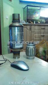

Calibrik1 Опубликовано 30 марта, 2015 Автор Опубликовано 30 марта, 2015 (изменено) перепрошить на евро Есть у меня сомнения, что смогут чиповщики грамотно "зашить" пежо бенз. И по деньгам выйдет примерно одинаково, если например заказать Walker 20697 или универсальный Bosal варить. потерял свою эффективностьКакой диаметр трубы на 2,2 бенз? Walker 20697 Склоняюсь к этому варианту - варить ничего не надо, гофра в комплекте. Изменено 30 марта, 2015 пользователем Calibrik1

Dimon607 Опубликовано 30 марта, 2015 Опубликовано 30 марта, 2015 Склоняюсь к этому варианту - варить ничего не надо, гофра в комплекте.Отличный вариант.Себе тоже такой брать буду.Тем более за такие деньги.

serzh1980 Опубликовано 10 апреля, 2015 Опубликовано 10 апреля, 2015 О.. walker я ставил, нормальная тема! Можно!там банка ката чутка поменьше в объеме, но разницы в звуке ни снаружи..ни внутри авто я не заметил. Ничего допиливать не нужно+ он шел у меня с хомутами. заменили мин за 15 и поехал.вот тока ценник вырос как-то.. я брал дешевле.. 8-9 тыс.. чтоль.. не помню.. а так исходите из стоимости работа + деталька.. если пламягаситель или универсальный кат ставить..

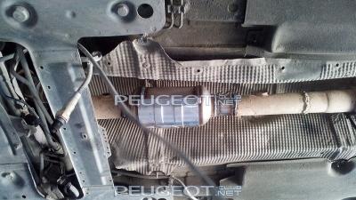

Calibrik1 Опубликовано 21 июля, 2015 Автор Опубликовано 21 июля, 2015 (изменено) Вообщем поменял кат на Bosal - два дня езжу ошибка пока нет. Расход не изменился, динамика и звук тоже... Показания дк2 правда меня смущают... Вообщем пока тестим ))Цена 5000 р. под ключ Остальной выпуск FOX пока откладывается, т. к. купил новые "правильные" колеса Диски REPLICA FR CI591 7x17 5x108 ЕТ32 67,1 MGРезина TOYO DRB 225/50R17 VЦена 49000 р.17 колеса и 50 профиль - это "песня" Изменено 21 июля, 2015 пользователем Calibrik1

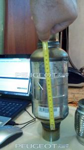

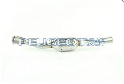

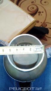

AlexxxTT Опубликовано 21 июля, 2015 Опубликовано 21 июля, 2015 Есть у меня сомнения, что смогут чиповщики грамотно "зашить" пежо бенз. И по деньгам выйдет примерно одинаково, если например заказать Walker 20697 или универсальный Bosal варить. Какой диаметр трубы на 2,2 бенз? Склоняюсь к этому варианту - варить ничего не надо, гофра в комплекте. Peugeot-Club.net - image_1427711653_412x279.jpgКстати про Walker, сегодня забрал такой из Экзиста, правда за 9100. Так вот он короче штатной части примерно на 10 см. Пришлось ехать к сварщикам удлинять. А в целом я доволен))) Но имейте ввиду. 1
