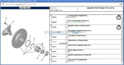

Dimkin67 Опубликовано 30 марта, 2015 Опубликовано 30 марта, 2015 Я спрашиваю конкретный ответ можно или нет, если кто с таким сталкивался.Например ,на моём авто можно установить диски двух видов:без подшипника и в сборе с подшипником , как у тебя, без ВИНа никто кроме тебя не узнает...
Sergejj78 Опубликовано 30 марта, 2015 Опубликовано 30 марта, 2015 VIN VF3WC5FWF33945874без встроенного магнитного сенсорного кольцабез колесного подшипникабез кольца сенсора ABS 0 986 479 255 BOSH на Exist Citroen/Peugeot4249.32Диск тормозной задний с подшипником на Exist
Dimkin67 Опубликовано 30 марта, 2015 Опубликовано 30 марта, 2015 Вот твои картинки Диск идёт с подшипником , возможность конечно сохраняется оставить старый ,но не повредив подшипник диск не снять. 1
SCIP Опубликовано 30 марта, 2015 Автор Опубликовано 30 марта, 2015 Да спасибо большое я так понял с большим трудом походу можно заменить но маловероятно, что старый подшипник встанет в новый диск, да и больше возни с этим подшипником. Заменю короче все в сборе. Спасибо за картинки))) по результатам напишу АААА совсем забыл нужно ли менять направляющие на колодках или просто почистить и норм?

getads Опубликовано 30 марта, 2015 Опубликовано 30 марта, 2015 Есть еще один нюанс. Подшипники двух видов бывают, на ось 30мм и на ось 25мм. Иногда в экзысте путают.
SCIP Опубликовано 31 марта, 2015 Автор Опубликовано 31 марта, 2015 А какой подшипник подходит мне на пежо 2007 года 5D ?????????????? 25мм или 30мм???????
getads Опубликовано 31 марта, 2015 Опубликовано 31 марта, 2015 А какой подшипник подходит мне на пежо 2007 года 5D ?????????????? 25мм или 30мм??????? 90%, что 30мм )) http://citroens-club...showtopic=13103 [Peugeot-Club.net] - 207 - A7F 5 51G13A - ЗАДНИЕ ЛИСТОВЫЕ РЕССОРЫ.pdf
