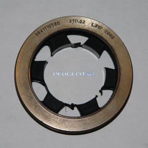

Garun Опубликовано 2 апреля, 2015 Опубликовано 2 апреля, 2015 Появился неприятный звук из-под кожуха ГРМ.Сначала незначительный, но нарастающий со временем.Отогнал в сервис - вскрыли кожух. Ремни, ролики и помпа в порядке.На руки мастера практически вывалилась эта вот штуковина.2003-й год, МКП 1.8 16 клапанов инжекторПервые 9 знаков VIN: VF38B6FZFПо всей видимости код детали "0805.J9" - "Шкив распредвала выпускного"Эта резинка запресована на шкив - меняется в комплексе.Нахожусь за 2500 км. от Москвы - в наличии найти не смог, только под заказ.Получить, соответственно, не успею - скоро ехать обратно.Вопрос: доеду ли?Насколько критична данная неисправность?
Мартын Опубликовано 3 апреля, 2015 Опубликовано 3 апреля, 2015 Не критична.Запчасть по кастрированному VIN номеру не может быть определена! 2

Василий Булгаков Опубликовано 3 апреля, 2015 Опубликовано 3 апреля, 2015 такая же штука случилась в прошлом году, оторвал ее и вот езжу, пока полет нормальный как соберусь ГРМ менять и махну шкиф, но не очень хочется 10 тысяч платить за шкиф если вся голова на разборе 15-20 стоит, был на разборе не хотят шкиф отдельно продавать, только вместе с головой
Garun Опубликовано 3 апреля, 2015 Автор Опубликовано 3 апреля, 2015 Почему 10?http://www.exist.ru/price.aspx?pid=31A06742&sr=82&Cat=Peugeot - в районе 6-ти.А если поискать - то и за 5 можно купить.
Garun Опубликовано 4 апреля, 2015 Автор Опубликовано 4 апреля, 2015 Благодарю за ответы.Проанализировав мнения из разных источников, пришёл к выводу: "лишние детали" - это из области безответственной ненаучной бульварной фантастики.Разумеется (для меня), шкив подлежит замене ровно на такой же новый, поскольку предусмотрен конструкцией данного двигателя.Однако... диагноз не является критичным.Данных о фатальных последствиях для двигателя при отказе от демпфера шкива распредвала попросту не найдено - даже после двух дней изучения отечественных и зарубежных источников.Что не равнозначно правильности решения об отказе."Быть или не быть" - решает каждый сам за себя.Это, как "пить" или "курить" - последствия могут быть, а могут и не быть.Лично я определённо буду менять шкив выпускного распредвала при замене ГРМ, которую запланирую на значительно более ранний срок, чем предусмотрено картой обслуживания моего автомобиля.
AlexelA Опубликовано 4 апреля, 2015 Опубликовано 4 апреля, 2015 Скажем так: у меня переходной двигатель RFR (прародитель всей линейки EW), на нем нет никаких демпферов ни на РВ, ни на КВ (за что в свое время крупно погавкался в братьями-белорусами) и пробег на нем уже около 235 тык, неудобств не испытываю...
ИванКузнец Опубликовано 4 апреля, 2015 Опубликовано 4 апреля, 2015 Демпфер этот, он скорее для ушей. Движок работает мягче, приятнее, вот и все. Но. если у русского в машине не нашлось лишней детали, он не имеет права считать себя полноправным хозяином данного авто. Не обуздал. Не носит с собой ее частичку. 2
MultiStranger Опубликовано 5 апреля, 2015 Опубликовано 5 апреля, 2015 Такая же беда, приклеел на жвухкомпонентный клей, 4 месяца прошло пока держится)))(
Calibrik1 Опубликовано 5 апреля, 2015 Опубликовано 5 апреля, 2015 (изменено) если у русского в машине не нашлось лишней детали, он не имеет права считать себя полноправным хозяином данного авто. Не обуздал. Не носит с собой ее частичку. Изменено 5 апреля, 2015 пользователем Calibrik1
