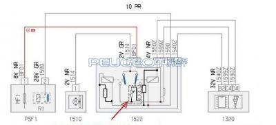

9RIK Опубликовано 2 апреля, 2015 Опубликовано 2 апреля, 2015 Собственно шапка темы, не работает первая скорость, включаю кондиционер, включается через 30 сек сразу вторая скорость, в пробках на 98-100 градусах только включается вентилятор и та опять же 2 скорость..выпуск машины конец 2006 года, рестайл.Сравнил схемы рестайла и до рестайла и не очень хорошие для меня по ходу новости.До рестайл — www.elcats.ru/peugeot/sch…90&pid=FF803148&office=ruРестайл — www.elcats.ru/peugeot/sch…2e&pid=95903607&office=ruУ до рестайла есть резистор, у нас же пришел на смену долбаный блок управления… я так понимаю он не разборный? Или внутренности будут похожие? Неохото покупать такую приблуду за 2000рХотелось бы услышать от человека у которого так же рестайл и была похожая проблема.

9RIK Опубликовано 18 апреля, 2015 Автор Опубликовано 18 апреля, 2015 У тебя от блока идут 2 провода? можешь фото сделать блока вентилятора, реле. В общем схема мне нужнаДа, шли 2 провода, и подключались так же 2 провода к блоку.Там ничего сложно нету, просто съездий в радиодетали, возьми термопредохранитель, достань блок, сними крышку с блока, откуси старый, точно сгоревший предохранитель, и сожми новый, Поставь, будет работать 1 скорость, не к чему покупать целый блок, тоже думал что придется на рестайле покупать, но обошлось малой кровью)Вот схема до рестайла - http://www.elcats.ru/peugeot/scheme.aspx?model=1b134383-c075-40be-ba50-3218ebf2f590&pid=FF803148&office=ruРестайла - http://www.elcats.ru/peugeot/scheme.aspx?model=4e202296-683a-4695-8168-4b4ae0d55a2e&pid=95903607&office=ru

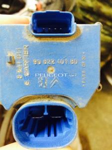

akapi Опубликовано 20 апреля, 2015 Опубликовано 20 апреля, 2015 (изменено) Мой блок управления. Пежо 307 рестайл.По каталогам другой номер пробивался.Оказалось, что блок ремонтопригоден, если паять умеете :-)Он состоит из пластикового корпуса с 4 контактами под металлической решеткой: крайние 2 контакта замкнуты пружиной, внутренние 2 замкнуты термодатчиком.Вот в нем-то и причина невключения малой скорости.Термодатчик копеечный.Я паять не умею, поэтому жду новый блок :-) ...блок управления мецгер, примерно 1500 р. Изменено 20 апреля, 2015 пользователем forget-me-not
9RIK Опубликовано 20 апреля, 2015 Автор Опубликовано 20 апреля, 2015 Мой блок управления. Пежо 307 рестайл.По каталогам другой номер пробивался.Оказалось, что блок ремонтопригоден, если паять умеете :-)Он состоит из пластикового корпуса с 4 контактами под металлической решеткой: крайние 2 контакта замкнуты пружиной, внутренние 2 замкнуты термодатчиком.Вот в нем-то и причина невключения малой скорости.Термодатчик копеечный.Я паять не умею, поэтому жду новый блок :-) ...блок управления мецгер, примерно 1500 р.Стесняюсь спросить, а что там паять? Если термопредохранитель вы собирались припаять, то этого как бы не рекомендуют вообще, откусываешь старый, новый просто зажимаешь намертво, он никуда там не денется. Смысл тратить 1500р, если через некое время случится опять тоже самое? Это болячка наших машин, менять блоки каждые пол года или год? Ну не знаю. по мне так бюджетней просто купить термопредохранитель у которого цена в радиодеталях - 20-50рублей максимум.
