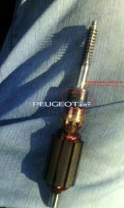

9RIK Опубликовано 14 апреля, 2015 Автор Опубликовано 14 апреля, 2015 (изменено) Всем спасибо, все заработало в штатном режими и автоподъем и просто подьем, Grigorushka и ИванКузнец за наводки на идеи.Что было сделано, снял моторчик полностью, достал плату, почистил всю.И что было замечено, по ходу кто то снимал до меня моторчик, незнаю зачем, и не той стороной поставили крышку на моторчик, которая отвечает за полярность, мне кажется это и было причиной неправильной работой стеклоподъемников, а именно на оборот, нажимаешь вверх - стекло вниз, нажимаешь вниз - стекло вверх и по 5-7 см закрывалось и открывалось.Поставив все на место, обучил, нажатием кнопки вниз, когда стекло доходит до упора вниз, держим 10 сек, далее такая же процедура и на верх.Прилагаю фотки, как правильно должна быть установлена крышка моторчика и распиновку проводов стеклоподъемника (может у кого то перепутано). Распиновка проводов: Изменено 14 апреля, 2015 пользователем 9RIK 1
ИванКузнец Опубликовано 14 апреля, 2015 Опубликовано 14 апреля, 2015 Всем спасибо, все заработало в штатном режими и автоподъем и просто подьем, Grigorushka и ИванКузнец за наводки на идеи.Что было сделано, снял моторчик полностью, достал плату, почистил всю.И что было замечено, по ходу кто то снимал до меня моторчик, незнаю зачем, и не той стороной поставили крышку на моторчик, которая отвечает за полярность, мне кажется это и было причиной неправильной работой стеклоподъемников, а именно на оборот, нажимаешь вверх - стекло вниз, нажимаешь вниз - стекло вверх и по 5-7 см закрывалось и открывалось.Поставив все на место, обучил, нажатием кнопки вниз, когда стекло доходит до упора вниз, держим 10 сек, далее такая же процедура и на верх.Прилагаю фотки, как правильно должна быть установлена крышка моторчика и распиновку проводов стеклоподъемника (может у кого то перепутано). Распиновка проводов:я конешно не вглядывался, но...Разве можно корпус щеток наоборот поставить? Всем спасибо, все заработало в штатном режими и автоподъем и просто подьем, Grigorushka и ИванКузнец за наводки на идеи.Что было сделано, снял моторчик полностью, достал плату, почистил всю.И что было замечено, по ходу кто то снимал до меня моторчик, незнаю зачем, и не той стороной поставили крышку на моторчик, которая отвечает за полярность, мне кажется это и было причиной неправильной работой стеклоподъемников, а именно на оборот, нажимаешь вверх - стекло вниз, нажимаешь вниз - стекло вверх и по 5-7 см закрывалось и открывалось.Поставив все на место, обучил, нажатием кнопки вниз, когда стекло доходит до упора вниз, держим 10 сек, далее такая же процедура и на верх.Прилагаю фотки, как правильно должна быть установлена крышка моторчика и распиновку проводов стеклоподъемника (может у кого то перепутано). Распиновка проводов:ЧЕГО НЕ ПЛЮСАНУЛ ТО???
