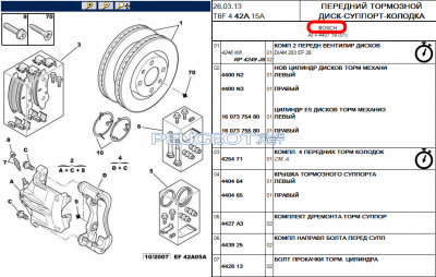

AlexelA Опубликовано 4 апреля, 2015 Опубликовано 4 апреля, 2015 @Alex2121,У меня такое впечатление, что в магазине сидят французофобы... Оригинальный реф. номер передних колодок 4254 71, из аналогов я посоветовал бы Remsa 0841.00,производитель тормозной системы Bosch, система АБС Bosch 8.0
Мартын Опубликовано 4 апреля, 2015 Опубликовано 4 апреля, 2015 @Alex2121,У меня такое впечатление, что в магазине сидят французофобы... Оригинальный реф. номер передних колодок 4254 71, из аналогов я посоветовал бы Remsa 0841.00,производитель тормозной системы Bosch, система АБС Bosch 8.0ABS практически на всех PEUGEOT стоит производства BOSCH,но тормозные механизмы могут стоять других производителей как TEVES либо TRW. @Alex2121,У меня такое впечатление, что в магазине сидят французофобы... Оригинальный реф. номер передних колодок 4254 71, из аналогов я посоветовал бы Remsa 0841.00,производитель тормозной системы Bosch, система АБС Bosch 8.0Плюсом рекомендуется заказать комплект противошумных прокладок:BOSCHA) + 4407 19 (01)
Alex2121 Опубликовано 4 апреля, 2015 Автор Опубликовано 4 апреля, 2015 ABS практически на всех PEUGEOT стоит производства BOSCH,но тормозные механизмы могут стоять других производителей как TEVES либо TRW. Плюсом рекомендуется заказать комплект противошумных прокладок:BOSCHA) + 4407 19 (01)просто колодки мне заказывать под систему бош? или трв? подойдут и те и те, или есть разница...? спасибо за ответы
andrey270386 Опубликовано 4 апреля, 2015 Опубликовано 4 апреля, 2015 Оригинальный номер для твоих передних тормозных колодок Peugeot/Citroen 4254.71...скажи это любому продавцу...тебя поймут...тормозная система Bosch (это не важно)...оригинальным поставщиком колодок является компания TRW...поэтому можешь смело заказывать TRW GDB 1464...закупочная цена на сегодня...1229.77...остальное "наценка"... И не бери Bosch...говно))) Лично проверял...стираются на раз-два... 2

bendix Опубликовано 7 апреля, 2015 Опубликовано 7 апреля, 2015 VF33CNFUF84675125диски 4249 J6колодки 4254 71
