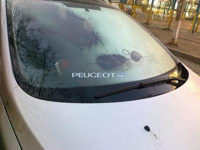

Igorwinn Опубликовано 6 апреля, 2015 Опубликовано 6 апреля, 2015 (изменено) Появилась зимой трещина, И росла горизонтально, засверливание не останавливало..И остановилась она, пройдя щели обдувалобового стекла. Сама остановилась!Однажды утром я увидел такую картинку- оттаявший иней напротив воздуховодов вдоль трещины. И понял, что лобовые стекла меняются по воле ПРОИЗВОДИТЕЛЯ авто, либо по его некомпетентности.То есть неправильно расположеные щели обдува, либо незакрывающиеся щели на ночь то есть неравномерный нагрев стекла дает напряжение в стекле и вдоль него идет трещина!Хочу поменять стекло. Не хочу, чтобы трещина не по моей вине снова появилась.Может у меня что-то не работает. Поделитесь своими мыслями, плз!307 SW 2,0 МКП рестайл. Изменено 6 апреля, 2015 пользователем Igorwinn

Igorwinn Опубликовано 6 апреля, 2015 Автор Опубликовано 6 апреля, 2015 (изменено) А кто заводил авто и устанавливал потоки? на фото машина еще не заводилась , потоки стоят на auto без кондея А что вам здравый смысл говорит по поводу стекла и печки? соответственно печка не включена. Каким боком здесь производитель? А это самый интересный вопрос! Наш "Компьютер на колесах" умеет все!, а предусмотреть щадящий (умный) режим для отогрева стекла? Может он и есть, но у меня не работает? Изменено 6 апреля, 2015 пользователем Igorwinn
dimanoid Опубликовано 6 апреля, 2015 Опубликовано 6 апреля, 2015 (изменено) не надо направлять летом холодный, а зимой горячий воздух сразу на стекло. а это повреждение типично для "кондиционерной" трещины. на горячещее стекло направляется поток ледяного воздуха и возникает локальное напряжение, которому некуда деться, следствием чего является хряп стекла. физика, а производитель тут ни при чем. внимательнее надо ручки на климате крутить.кстати чтобы такой проблемы не было, зимой при прогреве холодной машины при необходимости оттаять или согреть стекло после заводки двигателя направляйте поток сразу на стекло. по мере прогрева мотора будет прогреваться стекло и критичных напяжений не будет возникать. а летом надо вообще избегать направления потока холодного воздуха на стекло.я примерно прикидывал, температура стекла доходит до 60-70 градусов, а воздух из дефлекторов с включенным на полную кондюком около 10 градусов. локальная разница 50 градусов - результат очевиден. Изменено 6 апреля, 2015 пользователем dimanoid
