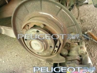

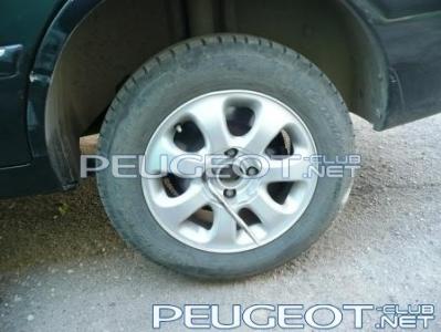

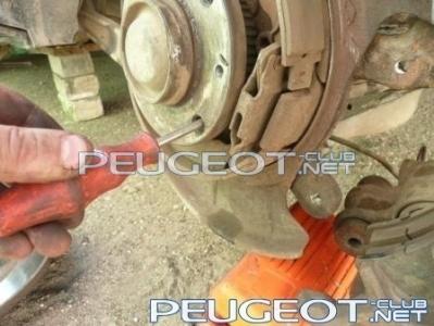

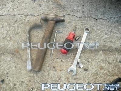

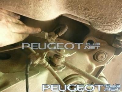

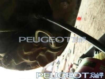

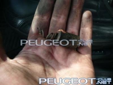

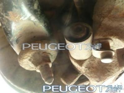

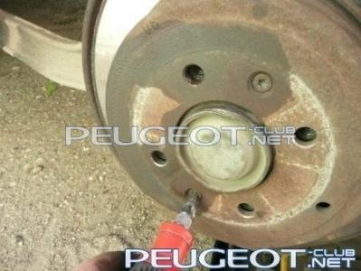

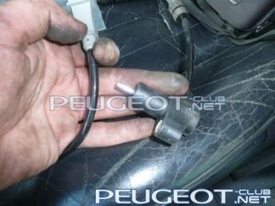

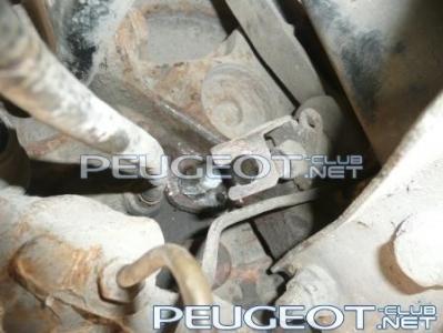

Sasha Опубликовано 6 августа, 2011 Опубликовано 6 августа, 2011 Менял седня датчик АБС. Задний левый. вот рассказСнимае колесико берем инструмент: новый датчик Я начал выламывать. там один болт под шестигранник. его выкрутил, а вот вытащить не смог. Потом решил по другому... и вам советую. откручиваем диск Откручиваем супорт. Для этого два болта, один верхний с заглушкой под шестигранник: Один нижний на 16 вот что получается вот из такого положения выбиваем старый датчик у меня было вот что со старым и еще 2а зуба отломались... ну и отсоединяем стары датчик под днищем собираем в обратном порядке, только я все смазал смазкой которая не греится... Теперь вопросы:1. что за фигня на датчике, я дагадываюсь откуда эта пружина.2. АБС всеравно горит!!!! Я знаю что через комп эту ошибку убирать не надо. Аккомулятор я отсоединял.... В чем причина??? 1

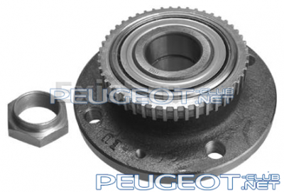

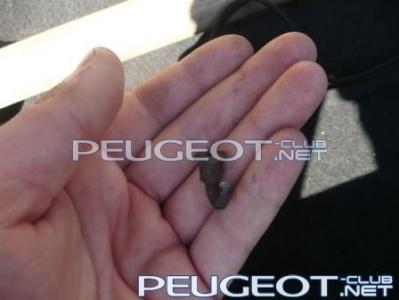

Sasha Опубликовано 8 августа, 2011 Опубликовано 8 августа, 2011 Значит пошел переделывать. вооружился напильником и наждачкой. поновой все разобрал как было написано выше и заняло на это совсем мало времени)))) звездачку хорошенько почистил шкуркой и напильником между зубьев и сами зубья. вот эту звездочку если кто не знает о чем я. потом я все собрал и увидел между калодок вот этого гадаможет и он был виновник, а может грязь. но все заработало. 2

kav-psk Опубликовано 25 августа, 2011 Опубликовано 25 августа, 2011 Менял седня датчик АБС. Задний левый. вот рассказ...........хочу спросить там на фото ключик такой слабенький (шестигранник который) он выдержит нормально если откручивать этот внутренний болт, и еще верхний и нижний крепеж суппорта разные? (по фото вверху шестигранник а внизу на 16)???
