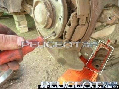

kav-psk Опубликовано 22 сентября, 2011 Опубликовано 22 сентября, 2011 Помогите разобраться с задним суппортом, а именно ситуация в следующем. На заднем правом колесе не прижимается к диску внешняя тормозная колодка, я так понимаю наверно "закисли направляющие"? (если не прав или еще есть какая причина поправте меня). Если все таки проблема с направляющими, где они (у меня есть предположение, фото внизу) а как они оттуда вынимаются (верхний и нижний палец направляющих)? подскажите пожалуйста.на фото: белые рамки-предполагаемое место нахождения направляющихкрасные рамки и стрелки-предполагаемое направление извлечения направляющих

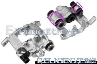

Sasha Опубликовано 22 сентября, 2011 Опубликовано 22 сентября, 2011 второе фото. гаправляющие вытаскиваются от себя. там еще на них пыльники. его лучше заменить если выглядит не важно. а целиндр как ходит? может сам целиндр не выходит? попробуй. одну калодку вытащи и нажми на тормоз. если целиндр выйдит то хорошо..
kav-psk Опубликовано 22 сентября, 2011 Опубликовано 22 сентября, 2011 второе фото. гаправляющие вытаскиваются от себя. там еще на них пыльники. его лучше заменить если выглядит не важно. а целиндр как ходит? может сам целиндр не выходит? попробуй. одну калодку вытащи и нажми на тормоз. если целиндр выйдит то хорошо..то есть на фото они уже сняты (вытащены)...верхний и нижний одинаково вытаскиваются?целиндр ходит, так как когда менял колодки весь суппорт не двигался вообще в продольном направлении и из за этого пришлось внешнюю колодку по всей площади подточить на 2 мм (толщину снять) чтоб она туда засунулась, а внутреннюю засунул как немного поршень притопил. думал что приработается, а нифига внешняя сторона диска тормозного все равно не блестит (значит колодка к нему не прижимается)
icechieff Опубликовано 22 сентября, 2011 Опубликовано 22 сентября, 2011 когда менял колодки весь суппорт не двигался вообще в продольном направлении а должен ходить на направляюих

kav-psk Опубликовано 23 сентября, 2011 Опубликовано 23 сентября, 2011 ну дело в том что внутренняя колодка села отлично, а из за того что сам суппорт в продольном направлении не двигался по направляющим соответственно я не смог его выдвинуть достаточно чтоб засунуть внешнюю колодку на свое место. Поэтому пришлось этой фигней страдать, подтачивать колодку....а теперь хочу его полностью разобрать почистить и смазать направляющие.
icechieff Опубликовано 23 сентября, 2011 Опубликовано 23 сентября, 2011 вот именно, что надо разрабатывать... выбивай, вычищай, смазывай медной смазкой, и все будет как надо...
kav-psk Опубликовано 23 сентября, 2011 Опубликовано 23 сентября, 2011 направляющие тут находятся? если направляющие закисли то их каким образом можно оттуда извлечь, а если не получиться тогда придется наверно раскошеливаться на новые суппорта?
Sasha Опубликовано 23 сентября, 2011 Опубликовано 23 сентября, 2011 направляющие тут находятся? если направляющие закисли то их каким образом можно оттуда извлечь, а если не получиться тогда придется наверно раскошеливаться на новые суппорта?именно там. их там два болта. ты никак не ошибешся. больше там нет ничего. не могли так закиснуть что не вытащиш. может не докрутил? откручиваеш и тянеш. если не откручиваются то грееш и откручиваеш, если и это не помогло то береш денюшку и заказываеш новые)))
