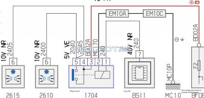

Мартын Опубликовано 8 апреля, 2015 Опубликовано 8 апреля, 2015 (изменено) Ребят подскажите пожалуйста!Короче,хотел поменять ДХО на диоды начал менять и замкнул (случайно) !В общем сгорел предохранитель ,а какой не могу понять !Подскажите пожалуйста какой предохранитель отвечает за ДХО!!!И где он находиться!За ранее спасибо!Про какие ДХО вы говорите?Двухнитевые лампы внутри фар?Что сейчас не работает тоже можно догадаться? Предохранитель на Г-образном блоке над аккумулятором смотрите синий 15А. Изменено 8 апреля, 2015 пользователем Grigorushka 1

Севастополь Опубликовано 13 апреля, 2015 Автор Опубликовано 13 апреля, 2015 Да это был синий предохранитель в Г-образном блоке над аккумом!!!Спасибо !!!
