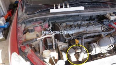

romkap Опубликовано 7 апреля, 2015 Опубликовано 7 апреля, 2015 День добрый. Пежо 307 2.0 л. 136 л.с vin: vf33crfne82513164. Нужна схема что находится под капотом т.е. где генератор, где насос ГУР, и т.д. Суть в чем, Стоит фигня неведомая, работает секунд 15 при запуске двигателя, потом отключается. Ума не приложу что это

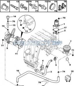

Calibrik1 Опубликовано 7 апреля, 2015 Опубликовано 7 апреля, 2015 (изменено) Стоит фигня неведомая, работает секунд 15 при запуске двигателя, потом отключается. Ума не приложу что этоЭто SAI (1618.E4) Изменено 7 апреля, 2015 пользователем Calibrik1
Dimkin67 Опубликовано 7 апреля, 2015 Опубликовано 7 апреля, 2015 (изменено) Ума не приложу что этоВот чтоНасос вторичного воздуха кажется обзывается.В жёлтом кружке. Изменено 7 апреля, 2015 пользователем Dimkin67 3

romkap Опубликовано 9 апреля, 2015 Автор Опубликовано 9 апреля, 2015 Вот чтоНасос вторичного воздуха кажется обзывается.В жёлтом кружке.Вот, вот. Именно он. Теперь, для чего он нужен??? -1
Calibrik1 Опубликовано 9 апреля, 2015 Опубликовано 9 апреля, 2015 для чего он нужен? SAI (Система подачи вторичного воздуха)Основное назначение — обеспечение норм токсичности выхлопа при холодном старте двигателя. Система состоит из насоса, который нагнетает атмосферный воздух за выпускные клапаны двигателя в течение нескольких секунд через специальные каналы в головке блока цилиндров. Система служит для увеличения концентрации кислорода в выхлопных газах перед лямбда-зондом и катализатором. Это способствует более быстрому разогреву катализатора и лямбда-зонда при холодном старте.При неисправности системы вторичного воздуха, загорается лампа "Check Engine" на панели, двигатель какое-то время после запуска может работать в т.н. открытом цикле (open loop), т.е. без участия переднего лямбда-зонда, корректирующего смесь. 2

serzh1980 Опубликовано 10 апреля, 2015 Опубликовано 10 апреля, 2015 что б вписаться в требованиям по токсичности выхлопа.. евро 4.. ну..на пальцах в грубом виде:т.к. на холодном кате не происходит дожига вылетевших из цилиндра через выпускные клапана остатков топлива.. для лучшего и быстрого разогрева ката до рабочей температуры туда доп воздух качает этот насос.. кат, после прогрева + кислород от насоса - быстрее начинает дожигать остатки топлива и выходит на рабочую температуру, после чего насос отключается. Тут тогда и вопрос должен быть..а зачем катализатор...
Мартын Опубликовано 10 апреля, 2015 Опубликовано 10 апреля, 2015 что б вписаться в требованиям по токсичности выхлопа.. евро 4..ну..на пальцах в грубом виде:т.к. на холодном кате не происходит дожига вылетевших из цилиндра через выпускные клапана остатков топлива.. для лучшего и быстрого разогрева ката до рабочей температуры туда доп воздух качает этот насос.. кат, после прогрева + кислород от насоса - быстрее начинает дожигать остатки топлива и выходит на рабочую температуру, после чего насос отключается. Тут тогда и вопрос должен быть..а зачем катализатор... Ошибочка вышла...... нормы EURO 3!На EURO 4 он уже не нужен - добиваются другими средствами.
