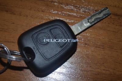

GriXXX77 Опубликовано 11 апреля, 2015 Опубликовано 11 апреля, 2015 Батарейка хорошая? Я однажды купил 2шт. и решил поменять сразу в 2-х брелках, так вот после замены ни один не захотел работать. Пришлось покупать другие и заново менять. После очередной замены все заработало. Брелок один в один как на фото.
Biletskiy7574 Опубликовано 11 апреля, 2015 Автор Опубликовано 11 апреля, 2015 Батарейка хорошая? Я однажды купил 2шт. и решил поменять сразу в 2-х брелках, так вот после замены ни один не захотел работать. Пришлось покупать другие и заново менять. После очередной замены все заработало. Брелок один в один как на фото. фирма батарейки VIDEX Да, сигнализация присутствует .Вскрой брелок и внимательно места паек посмотри, бывает у кнопок пайка отскакивает. Забыл упоминуть, установлена дополнительная сигналка, может быть несовместимость?
