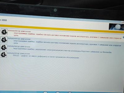

Мартын Опубликовано 21 декабря, 2016 Опубликовано 21 декабря, 2016 (изменено) Добрый день! Вопрос таков, может педаль газа и лягушка тормоза влиять на плавность переключения с 4 на 3 передачу, а то мастер приговорил их.Каким образом он это смог сделать?Нет. Изменено 21 декабря, 2016 пользователем Grigorushka
Плотник Опубликовано 21 декабря, 2016 Опубликовано 21 декабря, 2016 ХЗ каким способом, меня это тоже смутило. Пригнал почистить ДЗ, а тут на те, нежданчик педаль газа и тормоза. Терзают меня смутные сомнения, что ДЗ помыли, и что-то пошло не так
Плотник Опубликовано 21 декабря, 2016 Опубликовано 21 декабря, 2016 А вообще на что-то влияют лягушка тормоза и педаль газа, кроме как своего прямого назначения? Я конечно понимаю что вопрос не по теме. И вообще проблема конечно есть с переключением передачи с 4 на 3, происходит толчок, но я просил мастера снять гидроблок, промыть его, заменить два эл. магнитных клапана, и поставить все на место. Я правильно сказал или ошибаюсь?
sab Опубликовано 21 декабря, 2016 Опубликовано 21 декабря, 2016 по положению педали газа и оборотам мозги считают нагрузку на двигатель, плюс расчёт крутящего момента.конкретно на переключение 3-4 не влияет.менять нуна один клапан. 1

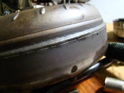

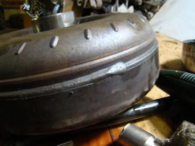

Димон13 Опубликовано 22 декабря, 2016 Опубликовано 22 декабря, 2016 Мужики подскажите этот бублик уже пиленный или это заводской шов?

Плотник Опубликовано 22 декабря, 2016 Опубликовано 22 декабря, 2016 Господа, история)) Два дня назад отогнал Пежона к мастеру, почистить ДЗ, масло поменять, лампу ксенона, и гидроблок почистить и клапана поменять, так как при переключении с 4 на 3 был пинок(мягко сказано). Так вот, как выше писал , приговорили педаль газа и лягушку тормоза. Пообщавшись тут, я решил Пежона забрать от вандалов)),но все таки они успели поковыряться. Итог: лягушку придется приговорить (хотя до этого проблем не было) АКПП с положения Р не всегда переводится, перезапуск движка спасает, ДЗ не чистили, до гидроблока не успели добраться, я так понимаю два дня лампу ксенона меняли)), И о чудо, коробас стал работать как новый, с 4 на 3 ни толчка, ни пинка, да я вообще не чувствую переключения, ток по стрелке тахометра понимаю что переключился. Есть мысли как такое возможно?
Димон13 Опубликовано 22 декабря, 2016 Опубликовано 22 декабря, 2016 (изменено) Господа, история)) Два дня назад отогнал Пежона к мастеру, почистить ДЗ, масло поменять, лампу ксенона, и гидроблок почистить и клапана поменять, так как при переключении с 4 на 3 был пинок(мягко сказано). Так вот, как выше писал , приговорили педаль газа и лягушку тормоза. Пообщавшись тут, я решил Пежона забрать от вандалов)),но все таки они успели поковыряться. Итог: лягушку придется приговорить (хотя до этого проблем не было) АКПП с положения Р не всегда переводится, перезапуск движка спасает, ДЗ не чистили, до гидроблока не успели добраться, я так понимаю два дня лампу ксенона меняли)), И о чудо, коробас стал работать как новый, с 4 на 3 ни толчка, ни пинка, да я вообще не чувствую переключения, ток по стрелке тахометра понимаю что переключился. Есть мысли как такое возможно? Может они тебе сброс адаптаций сделали и пидальку газа обучили. А то что с паркинга не переключается это какраз лягушка Изменено 22 декабря, 2016 пользователем Димон13
Плотник Опубликовано 22 декабря, 2016 Опубликовано 22 декабря, 2016 (изменено) Адаптация влияет на переключение скоростей? проблема была одна переключение с 4 на 3, и все. ошибок ни каких по коробке тоже не было. Да и все равно настаивают на замене педали газа. Но у меня к ней нет вопросов, не тупит, провалов нет, отклик на нажатие тоже норм. Может мою продать хотят))? Изменено 22 декабря, 2016 пользователем Плотник
dimanoid Опубликовано 23 декабря, 2016 Опубликовано 23 декабря, 2016 Шов можно отличить только если он прям совсем кустарныйМужики подскажите этот бублик уже пиленный или это заводской шов?

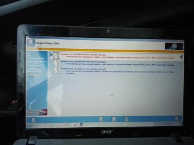

Andrey:=) Опубликовано 23 декабря, 2016 Опубликовано 23 декабря, 2016 Добраый день!!! Может кто СТАЛКИВАЛСЯ или знает решения проблемы подскажите ПЛИЗ.
Мартын Опубликовано 24 декабря, 2016 Опубликовано 24 декабря, 2016 А что это мешает?Проблемы мотора устраните и этого не будет.
Andrey:=) Опубликовано 24 декабря, 2016 Опубликовано 24 декабря, 2016 А что это мешает?Проблемы мотора устраните и этого не будет.Какую надо устранить?
