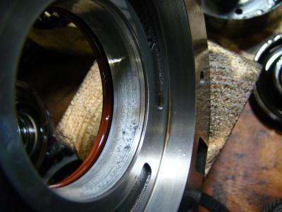

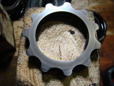

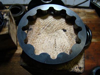

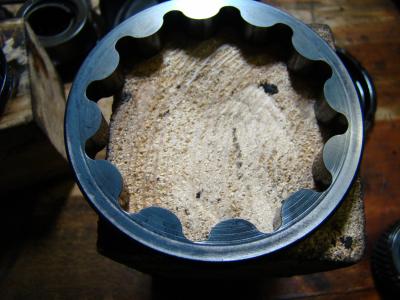

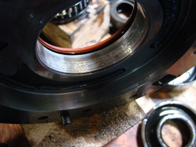

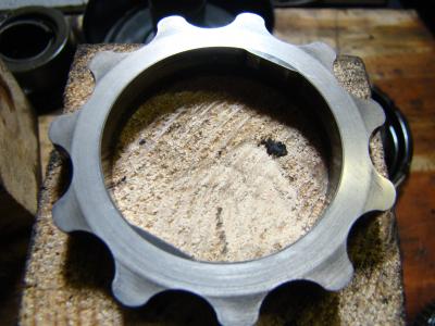

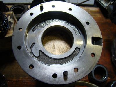

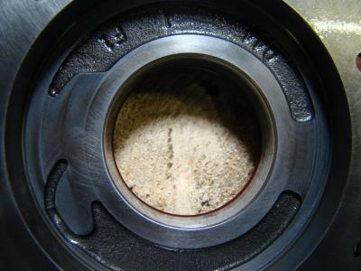

Димон13 Опубликовано 26 декабря, 2016 Опубликовано 26 декабря, 2016 Вскрытие коробки показало явную нехватку давления. Полностью погорели фрикционы Е2, F1, почернел хаб и скорее всего пришла в негодность резина на поршне, тормоз F3. почернел барабан и обгорела лента. Е1 и F2 живы. Отсюда вопрос куда делось давлегие. Тефлон, втулки, фильтр, все поршня, эл.клапана будут заменены, ГБ промоется - поэтому зацикливатся на этих моментах не буду. Остаётся понять жив ли насос? Или ещё что упустил?
