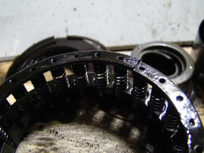

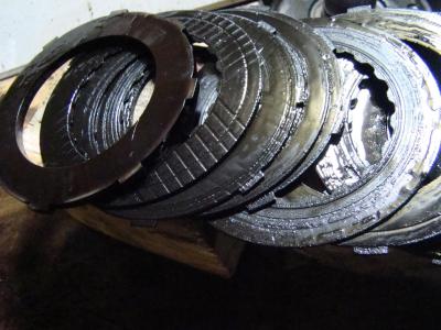

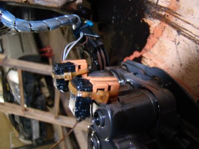

Димон13 Опубликовано 26 декабря, 2016 Опубликовано 26 декабря, 2016 пишу!выкладывай фотки дефектных частей!Выкладываю 1

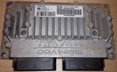

Belegost Опубликовано 27 декабря, 2016 Опубликовано 27 декабря, 2016 Попробовал, заводил, глушил. Сбить ошибку не получилось.Снял предохранитель, включил зажигание. Появилась дополнительная ошибка Brake system foulty.Вернул на место предохранитель - новая ошибка ушла.Сделал вывод, что если компьютер видит размыкание цепи, значит, предохранитель работает, цепь в порядке.Снял сам ЭБУ. Все маркировки совпали с указанными в Service Box. Значит, стоит заводской экземпляр. Включил зажигание, завел - все как раньше. Селектор, вентилятор, depollution system faulty присутствуют, как будто ничего не изменилось. Значит, дело действительно в пропаже связи с блоком.Скинул обе клеммы с аккумулятора, блок притащил домой. Осмотрел, снаружи дефектов и повреждений нет, разъемы все в порядке, окислы отсутствуют.Сам блок установлен на пластиковом кожухе, контакт с массой не наблюдается.Подожду до утра, попробую все вернуть на место. Может быть, ошибка сотрется, тогда можно будет проверить, в предохранителе ли было дело.
tvandrey2006 Опубликовано 27 декабря, 2016 Опубликовано 27 декабря, 2016 Здравствуйте, может кто подскажет чего толкового?! Peugeot 307 AL4 После долгой стоянки стали пропадать передачи, была только R, тронешься назад, потом и вперед едет. Заехал на СТО ближайшее, считывали не Lexia, да и спец ничего толкового не сказал му да му. Ошибки которые считали: 04 Термодатчик трансмисионного масла нарушение функции 06 регулировка давления модуляции нарушение функции 20 CAN - сообщение от блока управления двигателем: крутящий момент 1 - отсутствие 21 CAN - сообщение от блока управления двигателем: крутящий момент 1 - отсутствие 22 CAN - сообщение от блока управления двигателем: крутящий момент 1 - отсутствие 25 CAN - данные сигнал оборотов двигателя - отсутствие 33 Связь с блоком управления ABS нарушение функции 70 Преобразователь крутящего момента нарушение функции 87 СAN - сообщение скорости - отсутствие 91 Входное число оборотов коробки передач нарушение функции Поменял 2 соленоида, не помогло. Проблема ухудшалась. Теперь уже не было с утра ни D ни R,но самое интересное, что после стоянки как по газуешь, машина разогреется, еле еле поедет вперед , назад, но очень тяжело тянет, потом появляется ошибка коробки и появляются все передачи, машина едет и вперед и назад , но периодически и всё чаще при переходе на 3-ю вываливается в аварийный режим, после перезапуска всё хорошо. На 4-й всё отлично. Но после долгой стоянки все повторяется. Померил напряжение на управляющем контакте датчика давления, на P где-то 1,2-1,3(но машина не едет) когда машина разогревается 1,4-1,6 (тогда уже немного едет), когда едет то при переключении бывает до 2 В поднимается,вроде должно быть больше при переключении, максимум у него 5В. Может есть толковые советы?

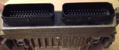

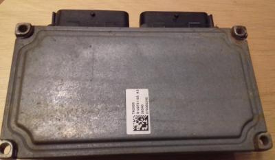

Belegost Опубликовано 27 декабря, 2016 Опубликовано 27 декабря, 2016 Всем привет, я решил свою проблему. Заменой блока. Нашел пару адресов, поехал, прямо со снятым блоком.Вынесли два блока, один с таким же номером, как у меня S126. Поставил, включил зажигание. Сразу появился индикатор положения селектора в положении Р. Однако, комп выдал ошибку Gearbox foulty. Машина не завелась.Сняли, поставили второй блок. Я был уверен, что он не подойдет - номер начинался с S118.Разъемы подошли, блок установили. Включили зажигание, опять пропали прочерки, четко определился Parking. Ошибок не высветилось. Стартер включился, машина завелась. Проехал пару километров, 1-2-3-4, спорт режим и зима, ручное переключение передач - все работает на отлично. Переключение передач прекрасное, толчков нет. Все как раньше, короче.Отдал 3500.Заодно подключили сканер, стерли Depollution. Других ошибок не было. Поехал домой.Пока все нормально.
Мартын Опубликовано 27 декабря, 2016 Опубликовано 27 декабря, 2016 Всем привет, я решил свою проблему. Заменой блока. Нашел пару адресов, поехал, прямо со снятым блоком.Вынесли два блока, один с таким же номером, как у меня S126. Поставил, включил зажигание. Сразу появился индикатор положения селектора в положении Р. Однако, комп выдал ошибку Gearbox foulty. Машина не завелась.Сняли, поставили второй блок. Я был уверен, что он не подойдет - номер начинался с S118.Разъемы подошли, блок установили. Включили зажигание, опять пропали прочерки, четко определился Parking. Ошибок не высветилось. Стартер включился, машина завелась. Проехал пару километров, 1-2-3-4, спорт режим и зима, ручное переключение передач - все работает на отлично. Переключение передач прекрасное, толчков нет. Все как раньше, короче.Отдал 3500.Заодно подключили сканер, стерли Depollution. Других ошибок не было. Поехал домой.Пока все нормально.Писали вам разбирайте свой блок и все увидите...............

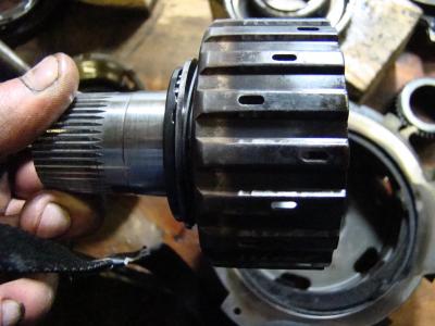

arsed Опубликовано 27 декабря, 2016 Опубликовано 27 декабря, 2016 добрый день.. есть вопрос по DP0Предистория такая.Потек сальник гидротрансформатора . и периодически буксовало сцепление. ошибок не было . До этого менял клапана на ней . может с год назад .Решил снять и перебрать коробку. Разобрал в принципе все идеально . заменил все втулки, била сильная выработка на многих втулках. Сальники Тефлоновые кольца, тормозные ленты. Промыл гидроблок , заменил резинки . собрал все .. все заработало , поехал... Но проблема в том что где то через часок начинает буксовать сцепление , давление на холодную в режиме P 2.8 бар. что можно посмтореть еще .. уже голову сломал, или подкрутить давление еще ..Масло залил LT71141 FEBI с допуском PSA 9736.22 желтого цвета.. Очень жду вашего совета .. заранее спасибо.

Reactor77 Опубликовано 28 декабря, 2016 Опубликовано 28 декабря, 2016 добрый день.. есть вопрос по DP0Предистория такая.Потек сальник гидротрансформатора . и периодически буксовало сцепление. ошибок не было . До этого менял клапана на ней . может с год назад .Решил снять и перебрать коробку. Разобрал в принципе все идеально . заменил все втулки, била сильная выработка на многих втулках. Сальники Тефлоновые кольца, тормозные ленты. Промыл гидроблок , заменил резинки . собрал все .. все заработало , поехал... Но проблема в том что где то через часок начинает буксовать сцепление , давление на холодную в режиме P 2.8 бар. что можно посмтореть еще .. уже голову сломал, или подкрутить давление еще ..Масло залил LT71141 FEBI с допуском PSA 9736.22 желтого цвета.. Очень жду вашего совета .. заранее спасибо.не надо было крутить давление. и давление бесполезно мерять на паркинге. драйв и задняя
Belegost Опубликовано 28 декабря, 2016 Опубликовано 28 декабря, 2016 Писали вам разбирайте свой блок и все увидите...............Разобрал нерабочий блок. Ничего там не увидел, кроме одной платы.Изнутри как новенький, ни окислов, ни воды.Электронная плата сияет красотой.Короче, блок просто сломался, почему - неизвестно.Заметил там ряд конденсаторов, которые имеют свойство со временем терять емкость.Наверное, это и произошло.

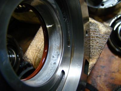

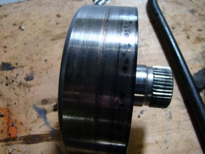

Димон13 Опубликовано 28 декабря, 2016 Опубликовано 28 декабря, 2016 Мужики извините за назойливость но всеже. Как правильно вытащить большую втулку маслонасоса? Обрыл весь инет. Увы купил набор цанговых съемников но такого диаметра в наборе нет. Не хотелось бы снова сломать упорный кантик под втулку.
arsed Опубликовано 28 декабря, 2016 Опубликовано 28 декабря, 2016 Я выбивал плоской отверткой .. В центр втулки . Благо высота ее не большая . Постепенно вниз . По диагонали бил . . Съемник мой не подлежит туда . 1
