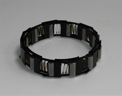

dimanoid Опубликовано 19 января, 2017 Опубликовано 19 января, 2017 Хм... А ты, милчеловек обгонки никакие не вынимал часом?
Артём1409 Опубликовано 19 января, 2017 Опубликовано 19 января, 2017 Да кстати ты случаем заднюю крыжку не от старой коробки воткнул? Может в ней каналы забиты или поршень мёртвый? нет старая лежит в смотровой яме все с этой а вот какие то обгонки узнать бы что это или Посмотреть.
Артём1409 Опубликовано 19 января, 2017 Опубликовано 19 января, 2017 Хм... А ты, милчеловек обгонки никакие не вынимал часом? а что за обгонки может и не заметил вот это уже замечание по существу
dimanoid Опубликовано 19 января, 2017 Опубликовано 19 января, 2017 это как на лисапеде деталь, которая крутится в одну сторону, а в другую не крутится. я не знаю, где там что в al4 стоит, а на других коробках были перцы, которые ставили их другой стороной и удивлялись почему машина не едет. просто по симптомам похоже. драйв включил, колесо ни туда, ни сюда. драйв отключил, колесо вперед тяжело, назад легче...короче деталька наподобие но она если есть, то скорее всего за барабаном

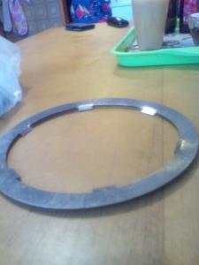

Артём1409 Опубликовано 21 января, 2017 Опубликовано 21 января, 2017 А пружинку вставили? Или вал правельно вставили? Нужно чтоб фрикционы точно попали в пазы. видимо не попал 2 фрикциона были загнуты и когда выкрутил все болты крышка аж вылезла почти сама
Артём1409 Опубликовано 21 января, 2017 Опубликовано 21 января, 2017 (изменено) Если не попали,то и крышку бы не прикрутили. Видимо не попал. Фрикционы аж загнуты были. Когда болты выкрутил крышку аж выдавило благо старая коробка есть Изменено 21 января, 2017 пользователем Артём1409
Димон13 Опубликовано 21 января, 2017 Опубликовано 21 января, 2017 видимо не попал 2 фрикциона были загнуты и когда выкрутил все болты крышка аж вылезла почти самаЕслиб один не попал то большая вероятность что при начале движения он бы всал на место. А так слишком сильно пережались. Ты когда правельно вал засунешь и когда все фрикционы встанут как надо в пазы , то появится свободный ход вала на пружинах. И если резко нажимать на вал услышишь характерный стук металла об метал. Он сильно отличается от звука когда вал встал криво. И только потом очень акуратно ставишь крышку. Иначе будет таже песня.
Артём1409 Опубликовано 21 января, 2017 Опубликовано 21 января, 2017 Еслиб один не попал то большая вероятность что при начале движения он бы всал на место. А так слишком сильно пережались. Ты когда правельно вал засунешь и когда все фрикционы встанут как надо в пазы , то появится свободный ход вала на пружинах. И если резко нажимать на вал услышишь характерный стук металла об метал. Он сильно отличается от звука когда вал встал криво. И только потом очень акуратно ставишь крышку. Иначе будет таже песня.Все поставил когда все ровно сделал крышка аж ровно встала даже прижимать не пришлось болты закрутил и все и кстати сразу поехала не надо толкать либо с задней трогаться. И кстати кто то где писал про смазку для фрикционов его еще засмеялись на каком то форуме а вещь то хорошая а то когда ставишь хоть с одной вылезит трудно потом поставить так что на счет смазки фриков перед установкой хорошая идея это тому кто задумает менять тефлоновые кольца и вытащит вал.
