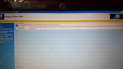

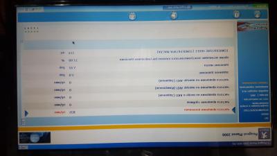

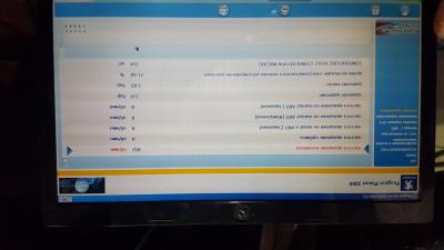

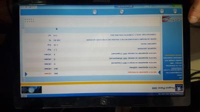

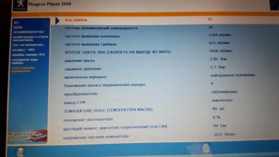

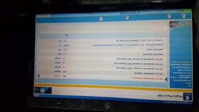

BorisKursk Опубликовано 3 февраля, 2017 Опубликовано 3 февраля, 2017 Прошу помощи, потому что здесь никто не может дать ответа. Да кстати никаких ошибок нет, компьютерная диагностика показывает что все в норме!!! Как - то не связывается ребус!? Помогите и никто??? Листы экранов диагностики?Давление на P?Давление на D?Чем смотрят то?Перед диагностикой специально ездил час по городу, ждал этого глюка. Глюк появился, приехал в автосервис, машину не глушил, прождал на улице 20 минут, после приняли и вот что показала диагностика. Сказали заменить теплообменник.
Daнилa Опубликовано 3 февраля, 2017 Опубликовано 3 февраля, 2017 Перед диагностикой специально ездил час по городу, ждал этого глюка. Глюк появился, приехал в автосервис, машину не глушил, прождал на улице 20 минут, после приняли и вот что показала диагностика. Сказали заменить теплообменник.Как я понял в предыдущих версиях этой АКПП было больше датчиков, например датчик скорости и датчик выходного. В твоём случае за выходной используется ABS как и у многих начиная с 2000х. Возможно меняли ступеченый, и порвали провод, когда привод вытаскивали, ищи там
Мартын Опубликовано 3 февраля, 2017 Опубликовано 3 февраля, 2017 Как я понял в предыдущих версиях этой АКПП было больше датчиков, например датчик скорости и датчик выходного. В твоём случае за выходной используется ABS как и у многих начиная с 2000х. Возможно меняли ступеченый, и порвали провод, когда привод вытаскивали, ищи там Вы сами то в это верите,что написали или чтобы написать?
BorisKursk Опубликовано 3 февраля, 2017 Опубликовано 3 февраля, 2017 Так что мне делать? Теплообменник стоит 12000 рублей. В нем ли реально проблема? А то я так много раз покупал з/ч, а дело в другом...
