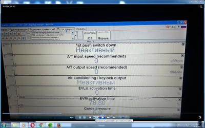

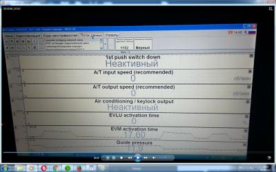

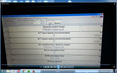

BorisKursk Опубликовано 3 февраля, 2017 Опубликовано 3 февраля, 2017 Еще раз всем доброго времени суток. Прочитал тему "Охлаждение Акпп AL4". Я так понял из "инета", рабочая температура АКПП AL4 DP0 60-90 гр. цельсия. У меня показывает 114, при том что авто 20 минут простояло на улице (на улице -5, с заведенным двигателем) перед диагностикой. Возник вопрос, а может это еще и электромагнитные клапана, помимо теплообменника? С Уважением, Борис.

BorisKursk Опубликовано 4 февраля, 2017 Опубликовано 4 февраля, 2017 Конечно варианты есть всегда.....Понял. Спасибо ВАМ огромное. Ну а так еще что-то можете сказать по моим фото диагностики?
Мартын Опубликовано 4 февраля, 2017 Опубликовано 4 февраля, 2017 (изменено) Понял. Спасибо ВАМ огромное. Ну а так еще что-то можете сказать по моим фото диагностики?Там никакой конкретики не видно. Изменено 4 февраля, 2017 пользователем Grigorushka
BorisKursk Опубликовано 4 февраля, 2017 Опубликовано 4 февраля, 2017 Там никакой конкретики не видно.А Вы не знаете, что за ошибка "87"?
Мартын Опубликовано 4 февраля, 2017 Опубликовано 4 февраля, 2017 А Вы не знаете, что за ошибка "87"?Нет такого кода в списке возможных!Заканчивается на 77.
BorisKursk Опубликовано 4 февраля, 2017 Опубликовано 4 февраля, 2017 Нет такого кода в списке возможных!Заканчивается на 77.Я скидывал фото, код ошибки на компе 87. Я уже смотрел в форуме, Вы уже отвечали парню с той же ошибкой. Мне не хватает вводных (Параметры впрыска - впуск) (((( Может попробую позже диагностировать, но все равно СПАСИБО!!!!!!!!!!!!
