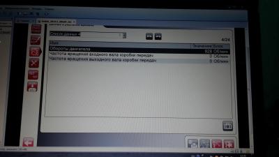

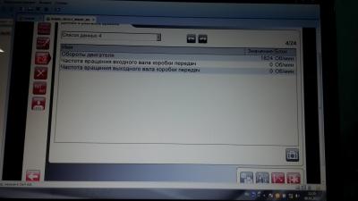

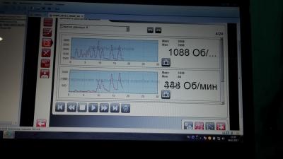

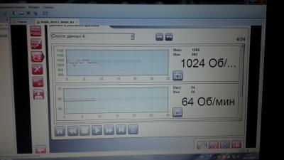

Daнилa Опубликовано 4 февраля, 2017 Опубликовано 4 февраля, 2017 Есть у кого какие соображения по моему случаю? На скринах скорость с датчиков по 0, и ошибка 0091 на датчика входа

Reactor77 Опубликовано 4 февраля, 2017 Опубликовано 4 февраля, 2017 (изменено) Daнилaиспользуй нормальный сканер для пежо. по этим весёлым картинкам гадать никто не будет.@sab, так чо конкретно выкладывать? Изменено 4 февраля, 2017 пользователем Reactor77

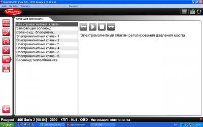

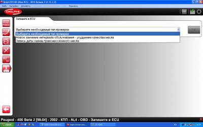

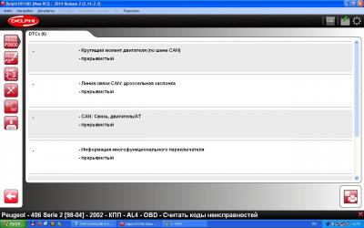

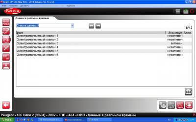

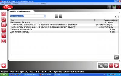

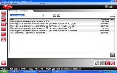

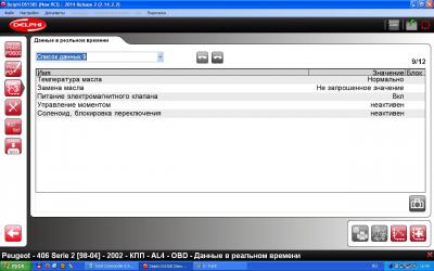

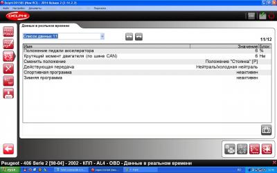

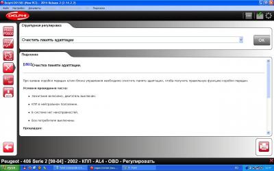

Reactor77 Опубликовано 5 февраля, 2017 Опубликовано 5 февраля, 2017 параметры по коробкедавлениятемпературуобороты модуляциюнам ведь больше не надо!чтобы не было лишних вопросов, сразу проясним такой момент. автоком и дельфи это одно и тоже. сканер один и тотже. программное обеспечение идентично, просто цвета разные.итак пежо 406 акпп, 2002г.1.зашли в короб.2.список ошибок в коробе.3-9 параметры которые можно посмотреть.10.вроде можно сбросить адаптации.11.можно пощёлкать клапанами.12.можно сбросить счётчик масла 1

Димон13 Опубликовано 5 февраля, 2017 Опубликовано 5 февраля, 2017 куда потянет? не подходит эта диагностика. только основные параметры посмотреть. и я ещё не пробовал там клапаны подёргать и функциями пользоваться, может не получиться. этой хренью не получилось на пежо 206 включить дневной свет. пп2000 справилась.Если на дэлфи функций покажется маловато, то выбирай в списке машин такогоже пыжа только самого свежего года где ставили такиеже движки и коробку. Можно даже другую модель пыжа. Функцианала будет побольше.Я например вместо пыжа 307 2.0 RFN выбираю 407го с такимже движком. Понятное дело что функции по томуже ESP будут но толку нет т.к. на моём 307 ESP нет. А по основным параметрам будет больше возможностей.Да и ещё на делфи видны почти все датчики и параметры. Можно пощелкать клапанами как коробки так и абс и форсунками на движке. Внем дохрена возможностей, по крайней мере на 307м. Разве что нет телезагрузки. Не получится прописать настройки. Но сменить дату замены масла можно и тех. Обслуживания можно.

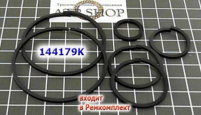

Димон13 Опубликовано 5 февраля, 2017 Опубликовано 5 февраля, 2017 мне это не нужно. у меня актиа с пп2000 есть У меня с недавнего времяни тоже есть) Но дэлфи появился гораздо раньше -было время изучить)Мужики такая дилема.В очередной раз поставил тефлон из ремкомплекта. Естественно без проблем не обошлось- жизнь не учит)Хочу поменять. Много раз натыкался на страницах форума что нежны кольца только ОЕМ с замком. Но в atpshop.ru утверждают что ОЕМ бывают только беззамочные. И что если нужны с замком предлагают комплект не оригинала за 1540р. Так какие брать? Может магазин сменить?

Мартын Опубликовано 6 февраля, 2017 Опубликовано 6 февраля, 2017 У меня с недавнего времяни тоже есть) Но дэлфи появился гораздо раньше -было время изучить)Мужики такая дилема.В очередной раз поставил тефлон из ремкомплекта. Естественно без проблем не обошлось- жизнь не учит)Хочу поменять. Много раз натыкался на страницах форума что нежны кольца только ОЕМ с замком. Но в atpshop.ru утверждают что ОЕМ бывают только беззамочные. И что если нужны с замком предлагают комплект не оригинала за 1540р.Так какие брать? Может магазин сменить?Не вижу никакого замка на ОЕМ кольцах.
Димон13 Опубликовано 6 февраля, 2017 Опубликовано 6 февраля, 2017 Не вижу никакого замка на ОЕМ кольцах.Да я тоже не наблюдаю. И в магазине говорят что ОЕМ идут без замка. Гдето в этой ветке читал что нудны такие как на фото только оригинал, иначе будет уходить давление. Вероятно это чьёто заблуждение -а я дурень ищу несуществующий товар.
Мартын Опубликовано 6 февраля, 2017 Опубликовано 6 февраля, 2017 Да я тоже не наблюдаю. И в магазине говорят что ОЕМ идут без замка.Гдето в этой ветке читал что нудны такие как на фото только оригинал, иначе будет уходить давление. Вероятно это чьёто заблуждение -а я дурень ищу несуществующий товар.Так оригинал у меня сейчас в руке,а не на фото. 2

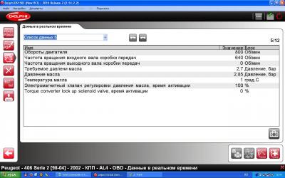

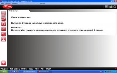

Daнилa Опубликовано 6 февраля, 2017 Опубликовано 6 февраля, 2017 Всем привет. Сегодня подключился через Делфи и такой интересный момент На P На D На R И снова на P На парковке без газа ~65 с газом до 1500На R и D - 0 с газом и безПричем едет чуть-чуть если газуешь много, но показания в этот момент 0! Уровень масла выше нормы думаю на литр(залито 6,5)Насос был идеальный, теплообменник тоже, фильтр новый. Как я понимаю ГДТ не наполняется маслом.Я в замешательстве
