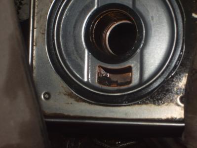

dimanoid Опубликовано 17 февраля, 2017 Опубликовано 17 февраля, 2017 Съело его и это есть его требуха,которой наелся гидроблок и охладитель.Съело это когд асъело. А тут куски феродо прям самые натуральные. А в чем причина?

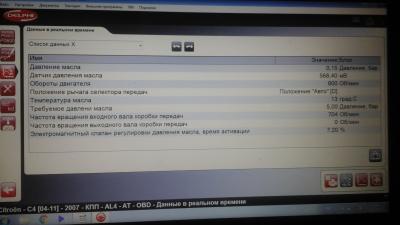

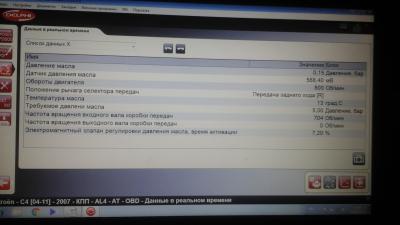

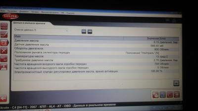

Reactor77 Опубликовано 17 февраля, 2017 Опубликовано 17 февраля, 2017 куски могут быть и от фриков из пакетов. обороты первичного вала диагностика сколько показывает?
Мартын Опубликовано 17 февраля, 2017 Опубликовано 17 февраля, 2017 куски могут быть и от фриков из пакетов. обороты первичного вала диагностика сколько показывает?Поверьте на слово откуда ошметки,а остальное уже не исключается от последствий отсутствия давления....

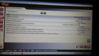

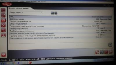

Димон13 Опубликовано 17 февраля, 2017 Опубликовано 17 февраля, 2017 куски могут быть и от фриков из пакетов. обороты первичного вала диагностика сколько показывает?Первичный вал крутит в норме немного медленнее чем бублик.

Reactor77 Опубликовано 17 февраля, 2017 Опубликовано 17 февраля, 2017 Первичный вал крутит в норме немного медленнее чем бублик. Первичный вал крутит в норме немного медленнее чем бублик.цифры в студию. подозреваю что бублик в норме
Димон13 Опубликовано 17 февраля, 2017 Опубликовано 17 февраля, 2017 цифры в студию. подозреваю что бублик в нормеУвы на диагбоксе слетела активация. Поэтому дэлфи.Машина вывешена на подъемнике
Reactor77 Опубликовано 18 февраля, 2017 Опубликовано 18 февраля, 2017 первичный вал вращается. значит транс похоже рабочий. не трогай пока его. перебирай короб
Димон13 Опубликовано 18 февраля, 2017 Опубликовано 18 февраля, 2017 первичный вал вращается. значит транс похоже рабочий. не трогай пока его. перебирай коробА блокировка? Как будет работать блокировка если куски фрикциона по всей коробке плавают?По любому вскрывать.

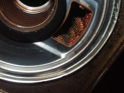

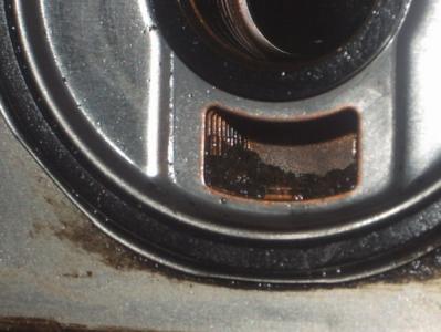

Мартын Опубликовано 21 февраля, 2017 Опубликовано 21 февраля, 2017 Оно самое? Это накладки фрикционов?Охладитель ещё можно спасти после такого или под замену?А я вам свое фото покажу.Оно самое? Это накладки фрикционов?Охладитель ещё можно спасти после такого или под замену?А я вам свое фото покажу.
Димон13 Опубликовано 21 февраля, 2017 Опубликовано 21 февраля, 2017 А я вам свое фото покажу.А я вам свое фото покажу.)) по сравнению с моим можно сказать чистенький. Да ошметки у меня гораздо крупнее.И всёже в следствии чего эта беда. От чего начинается такой жор фрикциона ГТ? Заводская недороботка? И причём здесь маркировщик?
Мартын Опубликовано 21 февраля, 2017 Опубликовано 21 февраля, 2017 )) по сравнению с моим можно сказать чистенький. Да ошметки у меня гораздо крупнее.И всёже в следствии чего эта беда. От чего начинается такой жор фрикциона ГТ? Заводская недороботка? И причём здесь маркировщик?А вы фото гидробублика с двух сторон сделайте...
