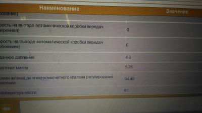

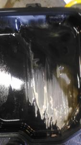

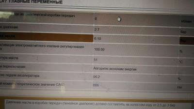

arsed Опубликовано 5 марта, 2017 Опубликовано 5 марта, 2017 (изменено) Добрый всеv день !! Подскажите перебрал коробку , по причине не было первой и 4 скорости . сразу падала в ошибку .Вскрыл заменил втулки на круг . тефлоновые кольца, тормозные ленты .Не трогал Гидротрансформатор.Промыл гидроблок, на магнитах много стружки было . Поменял Два клапана регулятора .Завел .На первой включается с ударом после 3000 оборотов. Вторая.. . потом сразу ошибка и в третью. Если вручную то доходим до 4, на четвертой обороты на всю, и как будто, нет 4 и сразу в ошибку.Подключил прибор .Давление при заведенной 1.5 где то в паркинге . если немного подождать на холостых вырастет до 2.5 если перевести в D, То давление 6 бар . и не падает пока не заглушишь машину. это в положении R Проверил давление подключив манометр . такое же как в диагностике.. только на манометре оно больше прыгает. Открыв переднюю крышку коробки увидел на ней вот такую картину верхний правый угол если смотреть спереди на машину . Что это может означать . где то гидроблок сифонит . или вода попала .. очень жду помощи , если нужна дополнительная информация , то соответственно сделаю фото и видео если нужно .Заранее спасибо. P.S забыл отписать, ставил кольца из набора прокладок, читал что не стоит их ставить из за того что пропускают. Купил отдельно набор с замком. Пока крышку не открывал , так как нужно наверное с давлением разобраться , хотя родные кольца стояли без замка , только разрез обычный в стык. Изменено 5 марта, 2017 пользователем arsed

arsed Опубликовано 7 марта, 2017 Опубликовано 7 марта, 2017 масло меня три раза .. белого налета нету .. вот что касательно давления не понятно .. может редукционный клапан зависает??гидроблок мыл, но не выкручивал "заглушки" от туда

Мартын Опубликовано 7 марта, 2017 Опубликовано 7 марта, 2017 масло меня три раза .. белого налета нету .. вот что касательно давления не понятно .. может редукционный клапан зависает??гидроблок мыл, но не выкручивал "заглушки" от тудаэмульсия тогда откуда - вы сами фото выложили???
