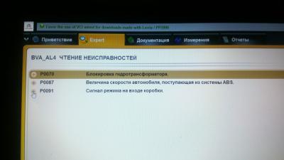

ПухлыйШмель Опубликовано 9 марта, 2017 Опубликовано 9 марта, 2017 Друзья, добрый день! авто с5 х7, 2.0 al4. Ошибка P0070, P0091. Был перетерт провод датчика абс, починен. Раньше коробка выдавала ошибку: "Ошибка информации о температуре внешнего воздуха, поступающей в BSI : Полученное значение неправильное" Теперь: "Блокировка гидротрансформатора" В режиме P коробка щелкает блокиратором акпп и релюшкой под рулем. Снимается с паркинга без проблем. Реле блокиратора заменено (и не в нем дело оказалось).При этом, пока стоишь на паркинге, скачет показание скорости от 0 до 5 км/ч. ВОПРОС! менять соленоид гидротрансформатора, менять датчик температуры масла в коробке или что? Запутался совсем...
kost@ Опубликовано 9 марта, 2017 Опубликовано 9 марта, 2017 ПухлыйШмель, а исходная проблема какая?, машина не едет?, акпп пинает/не переключает?

dimanoid Опубликовано 9 марта, 2017 Опубликовано 9 марта, 2017 Lr0kNgzhq9U.jpgДрузья, добрый день! авто с5 х7, 2.0 al4.Ошибка P0070, P0091. Был перетерт провод датчика абс, починен.Раньше коробка выдавала ошибку: "Ошибка информации о температуре внешнего воздуха, поступающей в BSI : Полученное значение неправильное"Теперь: "Блокировка гидротрансформатора"В режиме P коробка щелкает блокиратором акпп и релюшкой под рулем. Снимается с паркинга без проблем. Реле блокиратора заменено (и не в нем дело оказалось).При этом, пока стоишь на паркинге, скачет показание скорости от 0 до 5 км/ч.ВОПРОС! менять соленоид гидротрансформатора, менять датчик температуры масла в коробке или что? Запутался совсем...На плюсики на экране нажимать пробовали?
