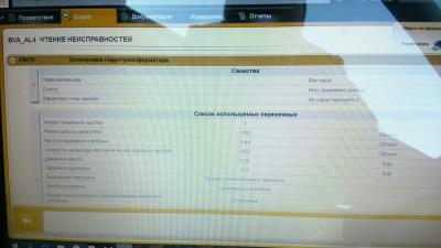

yax Опубликовано 17 марта, 2017 Опубликовано 17 марта, 2017 Вопрос к сан сеям коробочного ремонта. Имеется пациент AL4 с такими симптомами.Цитата: "Машина перестала ехать, всегда как на нейтрали.Позже снималась коробка были поменяны фрикционы, кольца . Барабан и лента тормозная. Машина поехала передачи включались.Вперед, назад едет...Но как оказалось не все так хорошо. Прокатился и понял что при переключении на вторую передачу выдает ошибку и встает на аварийный режим , и не едет. Глушу - запускаю авто ошибки пропадают. То ли прошивать по новой надо ее сказали, то ли какие то соленоиды менять в гидроблоке ."Фото "начинки" для ремонтаКто, что скажет ?
kost@ Опубликовано 17 марта, 2017 Опубликовано 17 марта, 2017 Подключаться к лексии и смотреть ошибки и параметры...
