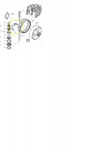

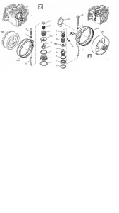

kost@ Опубликовано 21 марта, 2017 Опубликовано 21 марта, 2017 (изменено) обращаюсь к гуру, под номером 15 на картинке что такое? где стоит, на ленте?у меня такой штукенции точно нет... Изменено 21 марта, 2017 пользователем kost@
arsed Опубликовано 21 марта, 2017 Опубликовано 21 марта, 2017 (изменено) @kost@,пружина удерживающая ленту тормозную. прижимает к болту ее Изменено 21 марта, 2017 пользователем arsed
kost@ Опубликовано 21 марта, 2017 Опубликовано 21 марта, 2017 (изменено) @kost@,пружина удерживающая ленту тормозную. прижимает к болту еелогично...тогда почему нет такой на второй ленте - не логично)когда разбирал коробку, ленты были прижаты и так...с одной стороны болтом, с другой штоком поршня... Изменено 21 марта, 2017 пользователем kost@
arsed Опубликовано 21 марта, 2017 Опубликовано 21 марта, 2017 может не логично .. за логикой это к конструктору .. коробка ведь работала без этой пружины
kost@ Опубликовано 21 марта, 2017 Опубликовано 21 марта, 2017 может не логично .. за логикой это к конструктору .. коробка ведь работала без этой пружины ты разбирал коробку и видел что стоит такое на ленте? или вывод по картинке....мне кажется стоит она снаружи на корпусе, через нее проходят провода датчиков...завтра проверю)
arsed Опубликовано 21 марта, 2017 Опубликовано 21 марта, 2017 конечно разбирал .нет там проводов в коробке . кроме тех что идут к гидроблоку. над этой пружииной стоит насос и соединяеться колокол с центральной частью коробки.
kost@ Опубликовано 21 марта, 2017 Опубликовано 21 марта, 2017 (изменено) стоит она снаружи на корпусе Изменено 21 марта, 2017 пользователем kost@
Reactor77 Опубликовано 22 марта, 2017 Опубликовано 22 марта, 2017 пружина стоит внутри и прижимает ленту к болту. это 100%. но в некоторых коробках её нет.
